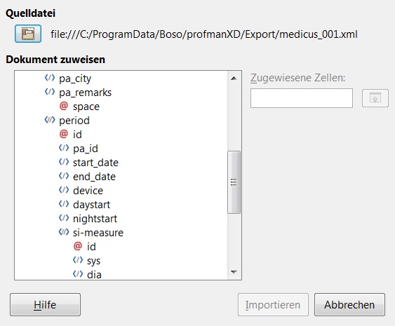

Der Hintergrund des Problems: Firma boso liefert wunderbare Blutdruckmessgeräte und stattet diese mit einer Auswertungssoftware aus. Bei einem neu erworbenen wird aber statt früher ProfilManager3, der die Werte auch als csv exportieren konnte, ein Profilmanager XD (version 5.1.0.31) beigefügt, der die Werte für MS-Muffel nur als XML exportiert.
Nun wollte ich mal den Import in calc versuchen, um dann Grafiken meiner Wahl erstellen zu können.
Ich habe LO gewählt und soeben bemerkt, dass die folgende Problematik in OO nicht ganz so ablaufen kann.
Ich stoße auf folgende Probleme:
Nehme ich eine leere calc-Datei, erzeuge mir zwei Tabellen, eine für Patientendaten, eine für die Werte und
1. gehe ich über Daten->XML-Quelle, dann kann ich die Quelle auswählen. Nun wird mir die Struktur angezeigt und ich muß den aufgeführten die Zielzellen zuordnen. Ich gebe also Patient.A1 ein usw. Das Programm macht selbständig daraus $Patient.$A$1 usw. So weit so gut.
Aber ich kann diese Wunschzuordnung nirgendwo sichern und muß bei jeder Wiederholung zu späterem Zeitpunkt dasselbe tun?
2. Die Quelle hat mehrere Ebenen, eine für Angabe des Datumsumfangs, eine weitere wo die Werte Datum-Zeit, sys, dia usw. Schritt für Schritt gelistet sind (siehe Bildanhang). Aber diese lassen sich im selben Arbeitsgang gar nicht mehr aktivieren? Dabei würde ich sie gerne in der zweiten Tabelle einfügen
Hat jemand nähere Erfahrung mit dem XML-Import und kennt meine Klippen?
Danke für Diskussion!
ich kann Beides leider nicht beantworten, da ich mit dieser Funktionalität in LO noch nicht gearbeitet habe

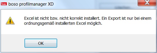

Asche auf mein Haupt!
Den feinen Unterschied rot und schwarz habe ich gar nicht richtig verstanden.
Also xls (Excel-lesbare Datei) kann man leider nicht exportieren, wenn man kein Excel auf dem Computer hat. Das steht auch irgendwo, ist aber unwidersprochene Realität. Hab es auch schon bei boso moniert.
Also geht nur xml. Das kann man schön im Editor analysieren, aber eben nicht einfach importieren. Wollte eigentlich kein Makro schreiben, sondern die vorhandene Funktionalität nutzen.
mmh ... damit hatte ich jetzt nicht gerechnet.

vielleicht lässt sich Profilmanager XD austricksen, in dem man Excel Viewer installiert.

Deinen Hinweis habe ich soeben getestet. Macht schon Schwierigkeiten, weil Win7 dafür wohl das Ende dert Fahnenstange (keine Weiterentwicklung geplant) ist und auch dies Programm nur als 32bit vorliegt, was auch noch eine mögliche Klippe sein könnte. Egal, läßt sich installieren.
ABER : boso Profilmanager XD akzeptiert dies Programm nicht als vollwertiges Excel -> also kein xls-Export.
Weil der Viewer keine Programmierschnittstelle hat.
