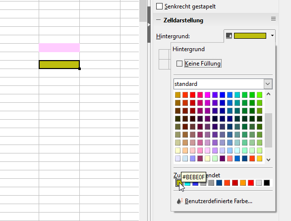

Re: Hintergrundfarbe einer Zelle ermitteln
Verfasst: Do, 14.12.2017 09:52
von Toxitom
Hmm, wo ist eigentlich das Problem?
Die Hintergrund-Farbe wird doch exakt angezeigt - LibreOffice -> Seitenleiste.
in dem Fall hatte ich eine Zell mit einer benutzerdefinierten Farbe gefüllt - insofern zeigt der Tooltipp den Wert #BEBEOF an - also die entsprechende Hex-Darstellung der Farbwerte. Die Zelle darüber stammt aus der Standard-Farbpalette - die Farbe wäre dann dort markiert und der Tooltipp zeigt "Magenta 10".
Also eigentlich alles, was der Fragesteller sucht?
VG
Tom

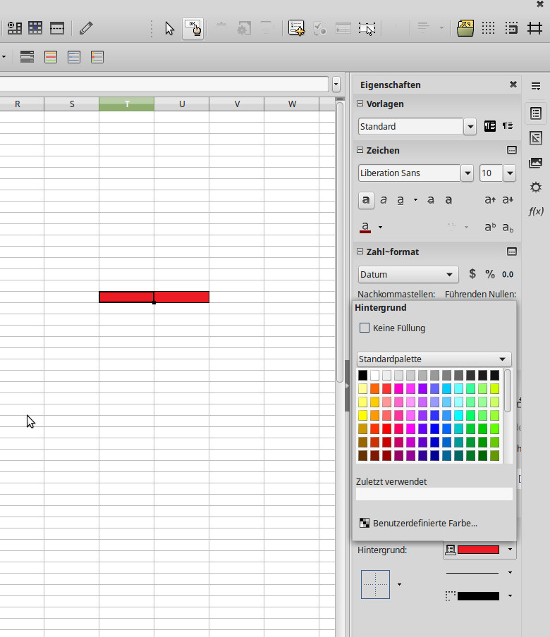

von Tschubi
danke fuer die hilfreichen Rueckmeldungen und Testdatei. Werde alles testen.
@Tom leider wird das warum auch immer eben nicht immer angezeigt. Siehe Sreenshot
Danke und Gruß
Tschubi
Verfasst: Do, 14.12.2017 10:21
von Toxitom
Hey,
..Dein Tipp nur funktioniert wenn auch die zuletzt verwendete Farbe greifbar ist....
nö. Das war ja nur ein Beispiel. Wie es bei AOO ist , weiss ich nicht- müsst ihr probieren. Bei LO klickst Du einfach auf "benutzerdefinierte Farbe" und die aktuelle verwendete wird angezeigt... mit allen Details.
