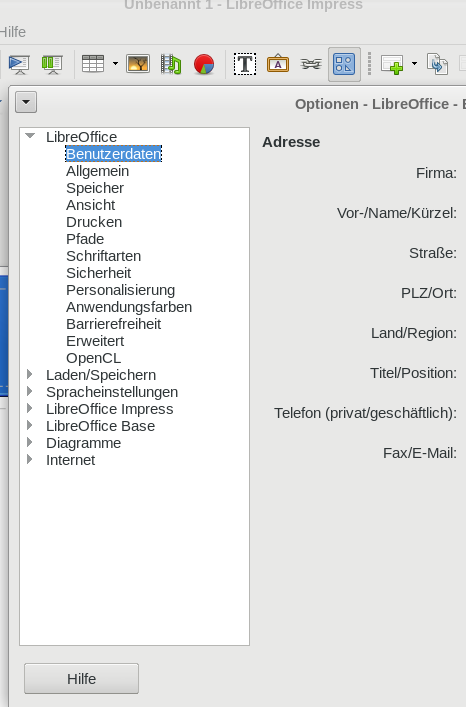

Um die Verhältnisse im Video soweit wie möglich zu duplizieren, habe ich extra Impress geöffnet und trotzdem den passenden Menüeintrag nicht gefunden:
2018-02-18-21-31-Farbensektion ist nicht vorhanden.png (47.57 KiB) 10988 mal betrachtet

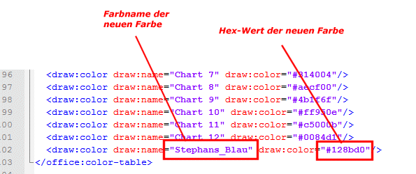

-finde die Datei standard.soc in Deinem LO-Usersverzeichnis unter: /user/config/standard.soc
-öffne die Datei standard.soc in einem UTF8-fähigem Editor
-trage dort die neue Farbe ein und speichere die Datei, z.B.:
Farbeintrag in standard.soc.gif (16.16 KiB) 10636 mal betrachtet
-schliesse die geänderte Datei standard.soc

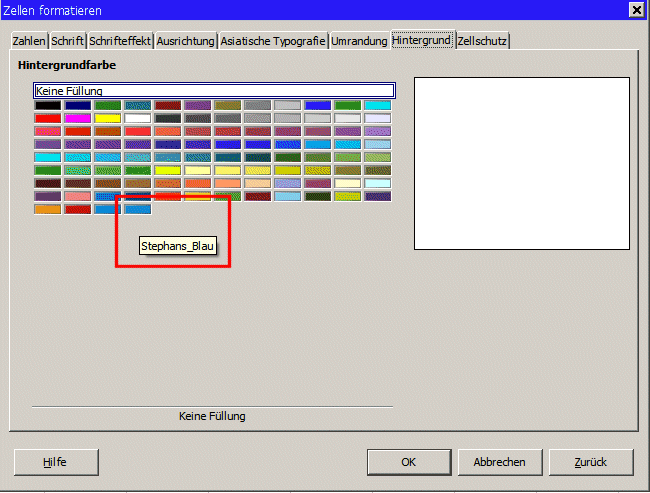

-starte LO Calc neu und Du siehst z.B. unter Format-Zellen-Hintergrund die neue Farbe:
neue Farbe.gif (58.83 KiB) 10636 mal betrachtet
