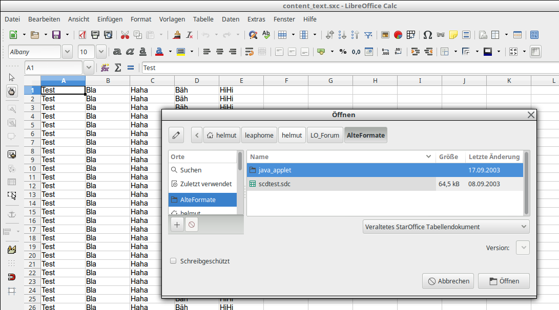

@nikki, warum versuchst du es nicht selbst? Du hast doch LO 6.04. also die allerneueste (Vorab)Version.
Da in diesem Fall ein Bild mehr sagt als 1000 Worte - siehe Bildschirmabbild.
Arbeitsfläche 1_001.png (120.05 KiB) 7578 mal betrachtet
Gruß Helmut

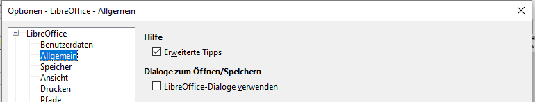

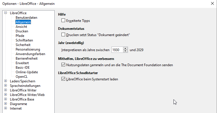

Helmut_S hat geschrieben: Sa, 21.04.2018 22:42 @nikki, warum versuchst du es nicht selbst? Du hast doch LO 6.04. also die allerneueste (Vorab)Version.
Ich nehme an, dass Du damit die LibreOffice-Dialoge meinst.
Helmut_S hat geschrieben: Sa, 21.04.2018 22:42 Da in diesem Fall ein Bild mehr sagt als 1000 Worte - siehe Bildschirmabbild.
Da gebe ich Dir recht.
Einstellung unter LO 5.4.5
2018-04-22 09_41_30-Unbenannt 1 - LibreOffice Calc.gif (6.86 KiB) 7551 mal betrachtet
Einstellung unter 6.0.4
2018-04-22 09_42_20-Optionen - LibreOffice - Allgemein.gif (16.01 KiB) 7550 mal betrachtet

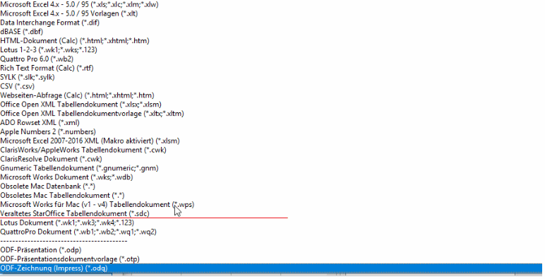

nun kann ich mehr zum Windows-Dialog für das Öffnen und Speichern unter LO 6.0.4 von Dokumenten mitteilen. Das Dialog-Fenster ist zu groß geraden so, dass die Bildlaufleiste am rechten Rand im Öffnen-Dialog nicht zu sehen ist und deshalb auch nicht benutzt werden kann. Nur mittels der Pfeil-Abwärts-Taste können weitere Dateiformate sichtbar gemacht werden. Darunter ist auch Veraltetes StarOffice Tabellendokument (*.sdc).
2018-04-22 10_41_18-Dateiformate - LibreOffice.gif (37.43 KiB) 4336 mal betrachtet
