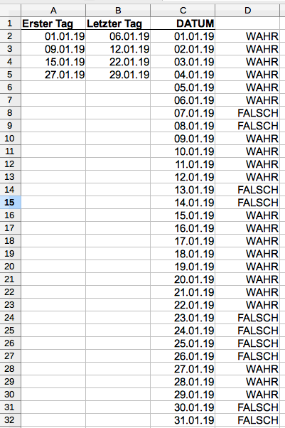

Hallo Leute,
kann mir bitte jemand dabei helfen? Bin irgendwie zu blöd dafür:
Welche Formel muss in Spalte D stehen?
Danke für eure Hilfe,
gun
Bildschirmfoto 2018-05-03 um 18.33.19.png (54.16 KiB) 8571 mal betrachtet

Eigentlich ist die Logik klar: Jedes der Daten in Spalte C soll nicht in den 4 Datumsbereichen zwischen A und B (1...4) liegen.
Dann braucht man nur die Formel in D1 eintragen und am Punkt bis zur 31. Zeile runterziehen.
Die Formel ist aber was Spezifisches für AOO oder LO, also keine Allgemeinbildung für die Schule, sondern eher was für einen Computerkurs.
Oder wolltest Du nur die Intelligenz (Konnen die das überhaupt lösen?) oder Dummheit (Sind sie so blöd, dass sie antworten?) der Anwesenden testen?
Egal, ich füge die Datei bei...

Und nein, keine Verarsche. Ich hatte echt 'nen Hänger bzw. bin immer anderes ran gegangen! Danke, das ist die händische Lösung.
Ich habe immer versucht per "sverweis" zu arbeiten oder habe an eine Matrix { } gedacht. Bin nicht der Prof. Problem ist, wenn ich das Jahr voll mache, wird die Formel ziemlich lang. Es läuft darauf hinaus, bestimmt Zeiträume in einem Jahreskalenderblatt zu markieren. Aber wenn es keine andere Lösung gibt ...
Sorry, ich will niemand nerven und es ist auch nicht für die Schule. Dazu bin ich zu alt.
gun

Hallo, für D2 zum runter kopieren:
=SUMMENPRODUKT(($A$2:$A$100<=C2)*($B$2:$B$100>=C2))
Ergebnis= 1 (WAHR) 0 (FALSCH)
Gruß Holger

wenn es darum geht z. B. Ferientermine im Kalender anzeigen zu lassen, geht dies auch mit der bedingten Formatierung.
Markiere den Bereich 1.1. - 31.12.
Kalender zum Beispiel Ferien.ods
(22.42 KiB) 202-mal heruntergeladen
MfG Peter
edit: fehler in der Formel!
richtig ist: =SUMMENPRODUKT(A4>=$AB$4:$AB$6;A4<=$AC$4:$AC$6

"Summenprodukt" und dann multiplizieren - das hatte ich nicht auf dem Schirm. Habe in meinen Versuchen immer die gesamte Matrix ausgelesen, nicht die Spalten separat. Fettes Danke, das wars!
Gruß, gun
