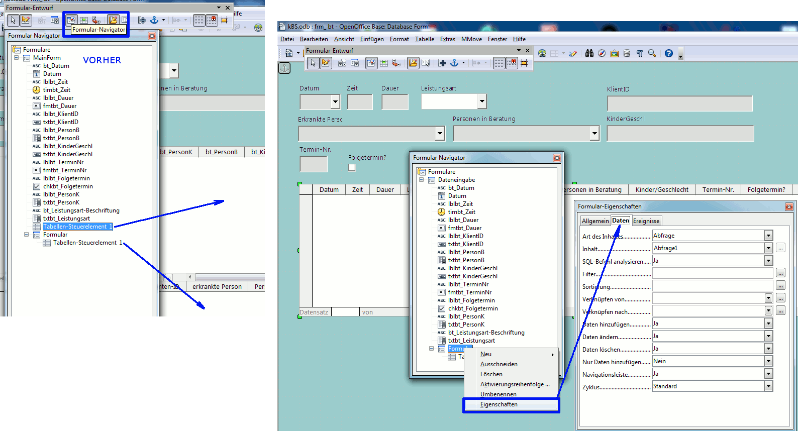

na dann schau mal, in deine Abfrage1 habe ich
CASE WHEN "bt_Leistungsart" = 0 THEN 60 ELSE "bt_Dauer" END AS "Dauer"
eingebaut, das Formular etwas umgebaut, siehe Bild:
Beschäftige dich mit dem Formular Navigator.
