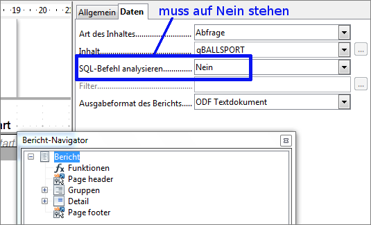

das geht grundsätzlich, ich nehme an, du verwendest den Oracle-Report-Builder?
Ich meine mich zu erinnern, dass das Problem mit folgender Einstellung zusammenhängt:

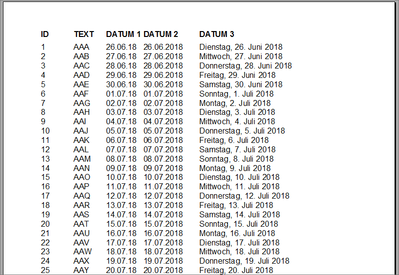

ich verwende ORB 1.2.1 mit AOO 4.1.5 und auch 3.4.1 und 3.3.0 unter Windows 7 32-bit.
Ergebnis:
Beispieldatei anbei.

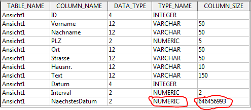

der Bericht kann die Abfrage deshalb nicht verarbeiten, weil
"Datum" + ( "Interval" * 30 )  AS "NaechstesDatum"
keine INTEGER sondern eine Zahl vom Typ NUMERIC mit einer Spaltenbreite größer 600 Mio Zeichen liefert.
Nimm mal an der Stelle
CAST( "Datum" + ( "Interval" * 30 ) AS INTEGER ) AS "NaechstesDatum"
oder
CONVERT( "Datum" + ( "Interval" * 30 ) , INTEGER) AS "NaechstesDatum"
Das habe ich übrigens wie folgt herausbekommen:
Ich habe aus deiner Abfrage eine Ansicht, mit dem Namen "Ansicht1" gemacht.
Dann steckt sie in der HSQL-Datenbank, Abfragen werden dagegen im Office-Dokument gespeichert.
Dann kann man die Spalten der "Ansicht1" mit folgendem SQL-Befehl per Ansicht oder Abfrage analysieren:
Select TABLE_NAME, COLUMN_NAME, DATA_TYPE, TYPE_NAME, COLUMN_SIZE from INFORMATION_SCHEMA.SYSTEM_COLUMNS WHERE TABLE_NAME = 'Ansicht1'
Ergebnis:
Siehe auch deine veränderte .odb anbei.
