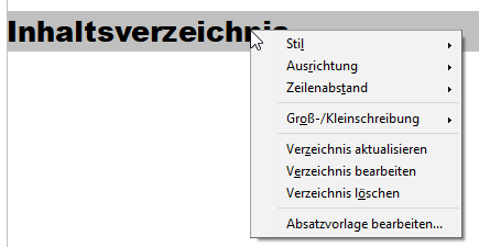

das Kontextmenü über die rechte Maustaste steht Dir nicht zu Verfügung ?
2018-12-10 14_41_13-Window.gif (6.54 KiB) 6699 mal betrachtet
