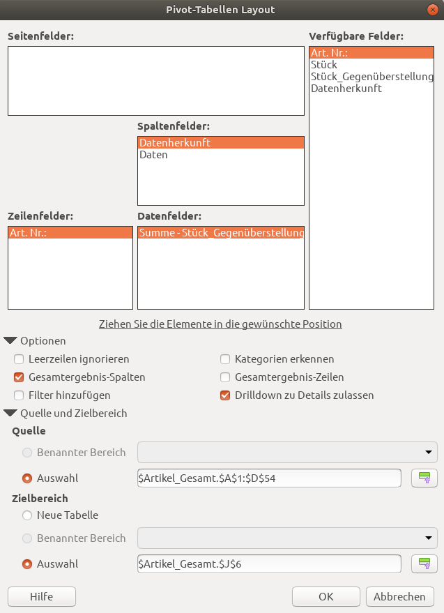

hier ein anderer Lösungsvorschlag mit Pivot:
Schritt 1
Die Daten der Artikeltabellen 1 und 2 in einer separaten Tabelle zusammenfassen, wobei die Datenherkunft in einer extra Spalte gekennzeichnet ist.
Schritt 2
In einer Hilfsspalte z. B. "Stück_Gegenüberstellung" wird mit der Formel "=WENN(D2="Artikel2";B2*-1;B2)" die Werte der Spalte Stück mit der Datenherkunft "Artkel2" umgekehrt (Minus).
Schritt 3
In den Datenbereich der neuen Taballe klicken und mit STRG & * die gesamte Tabelle markieren.
Pivottabelle erzeugen über Einfügen - Pivottabelle - Aktuelle Auwahl und mit OK bestätigen.
Schritt 4
In dem erscheinenden Dialogfenster die Einstellungen wie folgt wählen:
Der Dateianhang Bildschirmfoto von 2019-01-19 12-32-57.png existiert nicht mehr.
Mit OK bestätigen.
Das Ergebnis ist in der anliegenden Lösungstabelle sichtbar.

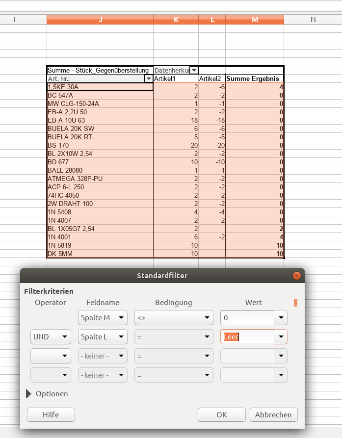

Eventuell können bei sehr vielen Datensätzen über Daten - Weitere Filter - Standardfilter die Datensätze ohne Differenz weggefiltert werden.

Hier die fehlende Grafik zum Filtern der Datensätze:

von holland
Hallo Hans,
Zuerst solltest du prüfen, bis zu welcher Zeile in Spalte A die Datensätze reichen. In diesem konkreten Fall bis Zeile 262.
Dann klickst du mit der rechten Maustaste in eine Zelle der Pivottabelle und klickst auf "Layout bearbeiten".
In dem erscheinenden Dialogfeld klickt du auf das Dreieck bei Quelle und Zielbereich und änderst bei Quelle die 54 am Ende in 262.
Dies bestätigst du mit OK.
Anschließend kannst du die beschriebene Filterung vornehmen.
