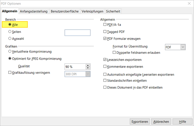

von Mondblatt24
Hallo opa-detlev,
Bild 3.png (67.22 KiB) 6095 mal betrachtet
Gruß Peter

von quotsi
Aber das ist doch naheliegend: Der 3. Punkt ist "ausgewählte Tabellen". Dann mußt du halt jede Tabelle, die du separat haben willst einzeln auswählen...
oder
was Mondblatt24 farblich erklärte: alle. Dann kriegst du alle in eine Datei...

von opa-detlev
Hallo Peter
Leider klappt es nicht. Es wird immer nur die erste Tabelle/Seite gespeichert.
@all
Wenn ich bei PDF Optionen unter Seiten oder Auswahl etwas eingebe bekomme ich eine Fehlermeldung,
Datei konnte nicht geschrieben werden.
Wenn ich bei PDF Optionen unter Seiten oder Auswahl nur anklicke - wird nur die erste Tabelle/Seite gespeichert
Gruß Detlev

Du musst in jeder Tabelle die ins PDF exportiert werden soll einen Druckbereich festlegen, dann sollte es klappen. (im Export-Dialog dann "Alle" auswählen)

von quotsi
opa-detlev hat geschrieben: Mo, 07.10.2019 14:22 Wenn ich bei PDF Optionen unter Seiten oder Auswahl nur anklicke - wird nur die erste Tabelle/Seite gespeichert
Nein. Ich habe es soeben nochmal geprüft. Ich habe eine Datei mit drei Tabellenblättern,
gehe auf das zweite Tabellenblatt (mittels Reiter) und markiere dieses komplett (links oben an der Schnittstelle anklicken)
und jetzt die besagte pdf-export-Option:
Es wird nur die besagte 2.Tabelle = 2. Tabellenblatt exportiert.
Fazit: entweder zuvor markieren oder
wie vorgeschlagen einen oder mehrere Druckbereich festlegen... (macht mehr Arbeit)
Ich würde mehrere Druckbereiche nur dann festlegen, wenn eine nicht auf Tabellenblätter beschränkte Auswahl getroffen weden soll, sondern kleinere Einheiten als diese gedruckt werden sollen
oder wenn mehrere Tabellen zusammen als eine Datei umgeformt werden sollen.
