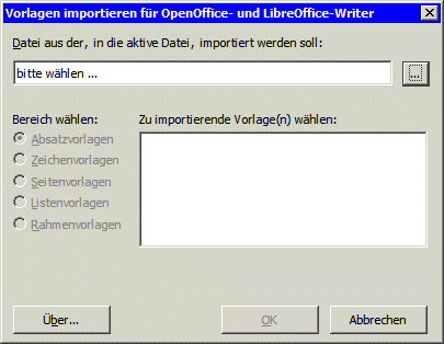

Auf einer der LibreOffice-Mailinglisten gab es heute eine Diskussion zur in LibreOffice nicht mehr vorhandenen Möglichkeit des Imports einzelner Vorlagen über Datei-Dokumentvorlage-Verwalten:
https://listarchives.libreoffice.org/de ... 23282.html
Ich habe jetzt folgende Extension erstellt, die vorstehend genannte Funktion in LO ergänzt. Die Extension in auch in OpenOffice nutzbar, dort aber eigentlich unnötig.
Wer testen möchte kann gerne testen, dazu:
-untenstehend Datei/Extension "VorlagenImport-1.0.0.oxt" herunterladen
-über Extras-Extensionmanager installieren
-LibreOffice neu starten

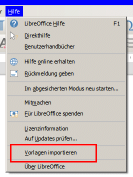

-Importmakro (nur in Writer verfügbar) starten über Hilfe-Vorlagen importieren
Screenshot:
Derzeitig experimentell, weil noch nicht ausreichend getestet. Benutzung auf eigene Gefahr.

So, hier nun doch relativ schnell eine korrigierte Extensionversion.
Damit geht auf jeden Fall das Importieren der Absatzvorlage "Standard", habe ich getestet. Die Implementierung ist so wie Tom schon andeutete, die Properties der vorhandenen Vorlagen werden beim Import einzeln überschrieben.
