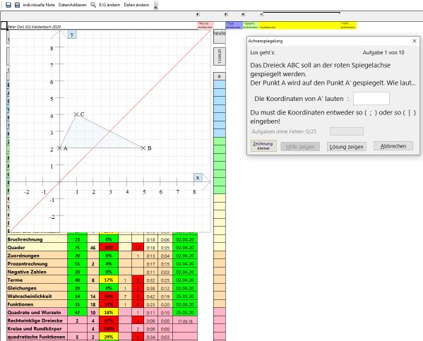

Das mit den Extensions habe ich schon mal angedacht, habe den Artikel dazu in Thomas' Buch Anhang gelesen und hatte den Eindruck, das bringe mich nicht weiter. Mir fehlt hier aber ein Anschauungsobjekt, wie sowas aussieht. In meinem Rechentrainer setze ich bewusst Seiten einer Tabellenkalkulation ein. Das sieht z.B. so aus:
Die Extensions haben, nach meiner Einschätzung ihren Vorteil, wenn nur Dialoge genutzt werden, ohne dass das Dokument dahinter zu sehen ist. Bei mir sind 2 bis 4 Seiten aber die Grundlage des Programms. Wo kann ich denn mal eine Extension finden und ausprobieren?
