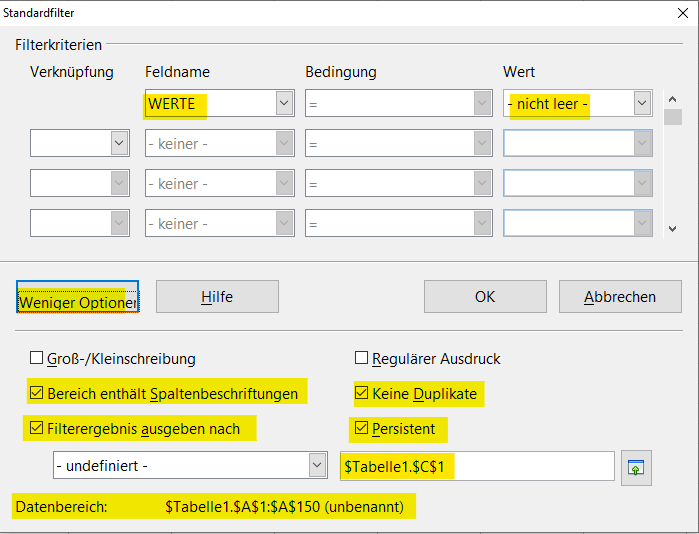

... es geht aber viel einfacher, mit einem Filter:
  • Markiere den Datenbereich mit Kopfzeile
  • Menü Daten->Filter->Standardfilter... mit folgenden Einstellungen:
  • OK Drücken, dann hast du eine neue Liste ohne Duplikate.
