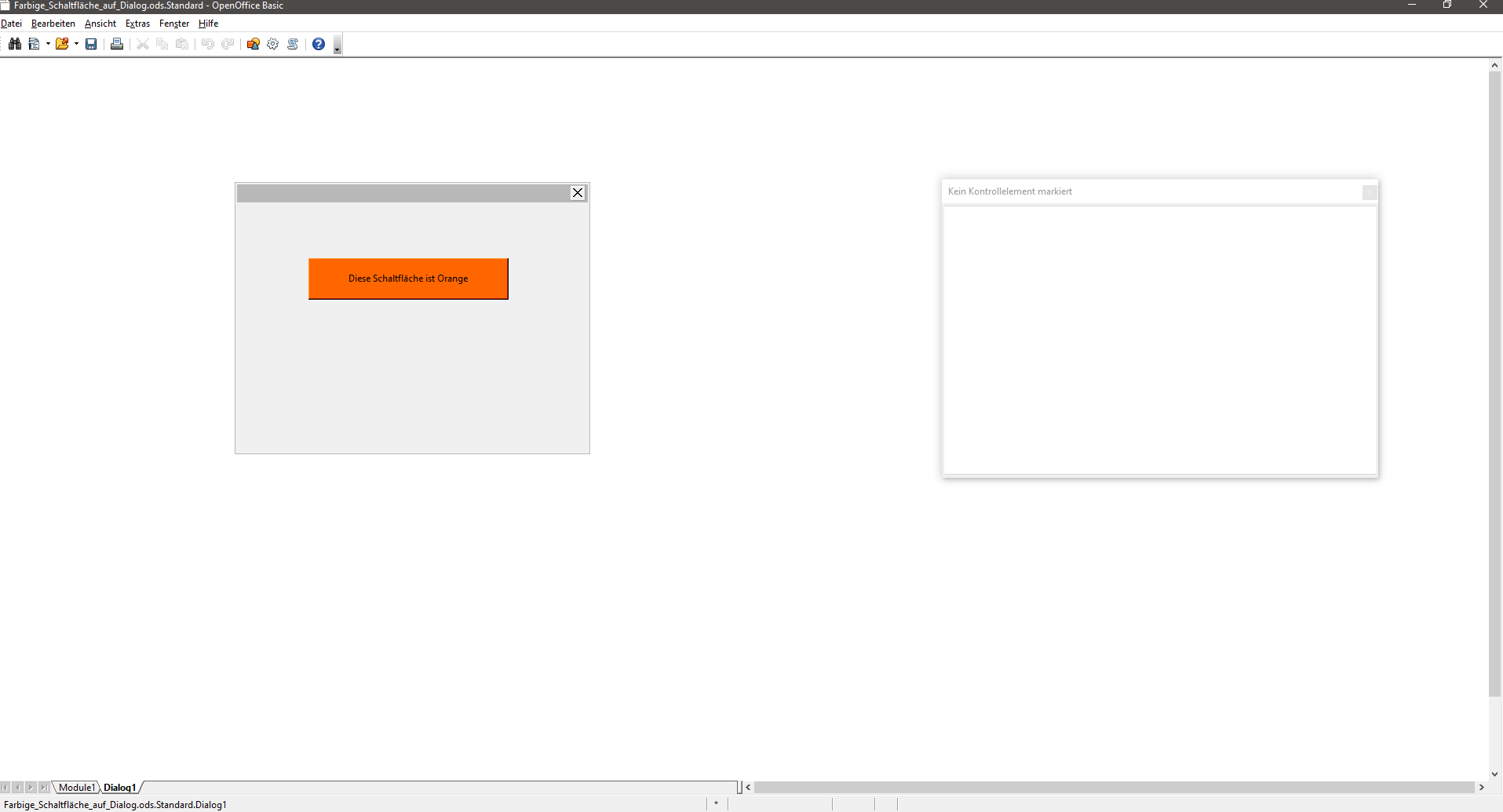

Ich habe nicht die Spur einer Ahnung, wie das was Du beschreibst überhaupt absichtlich zu erreichen wäre, da ich bei 08/15-Defaulteinstellungen problemlos eine farbige Schaltfläche bekomme.

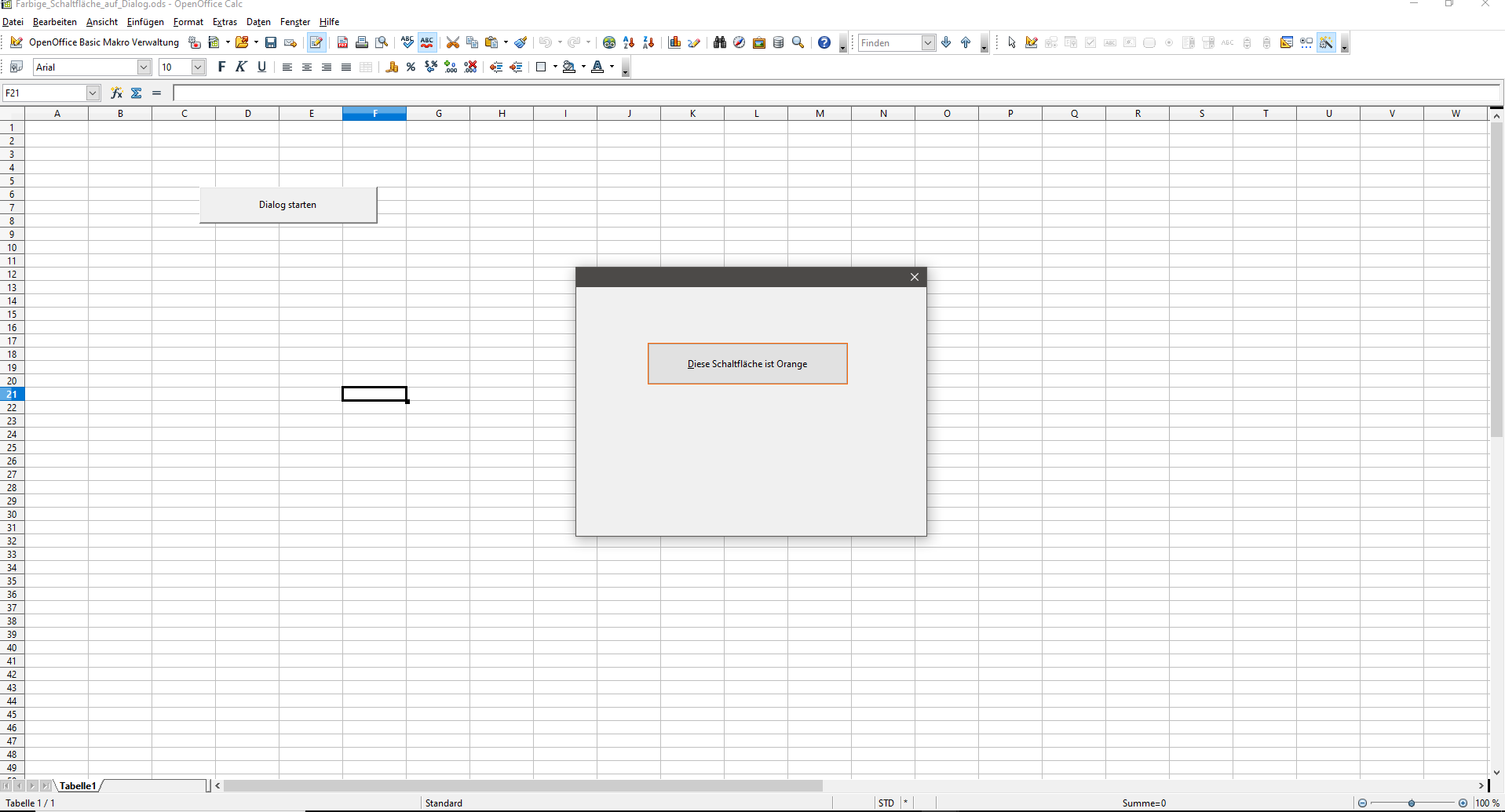

danke für die prompte Antwort. Bekanntlich sagt ja ein Bild mehr als tausend Worte, drum schicke ich gleich zwei davon.
Habe die Version 4.1.5.
MfG
Ralf

danke für Eure Antworten. Interessanterweise habe ich heute auf einem anderen PC mit Windows 7 beobachtet, dass die Anzeige bei OpenOffice falsch bei LibreOffice hingegen korrekt war (sowohl bei einer älteren wie auch der aktuellen Version). Das deutet darauf hin, dass es nicht allein an der Designeinstellung des Betriebssystems liegt, ob es zu Interferenzen kommt.
