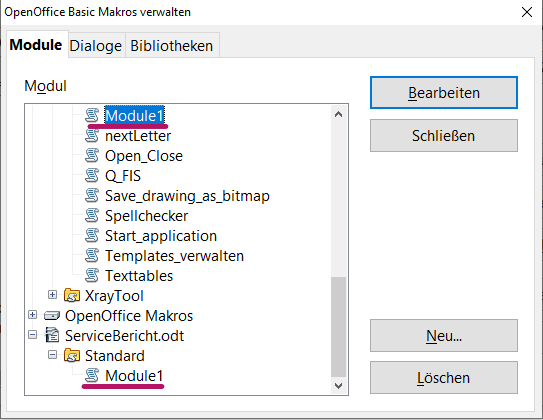

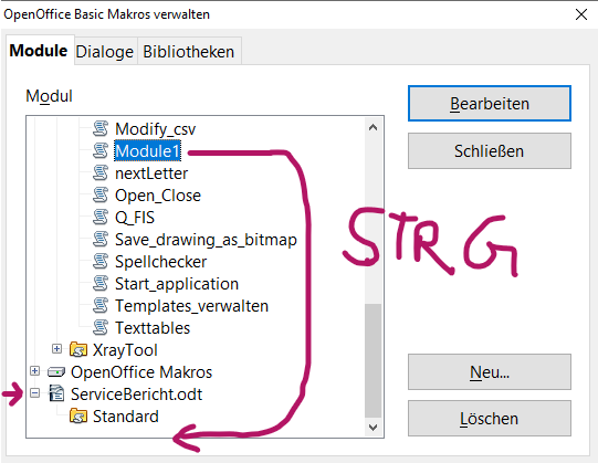

das sieht ja doch schon gut aus, hänge bitte kein Bild, sondern deine Writerdatei hier an.
Der Dialog und das Makro müssen in der Datei enthalten sein, dazu
  • öffnest du die deine Datei, speicherst sie unter einem neuen Namen ab.
  • Dann öffnest du die Basic-Umgebung, und navigierst zu "Meine Makros/Standard/Module1", da wirst du das Makro und den Dialog abgespeichert haben.
  • jetzt klickst du auf "Verwalten"
  • Drücke links unten auf das + Zeichen vor deiner Datei, so dass du die Standard-Bibliothek der Datei siehst.
  • halte die STRG-Taste gedrückt, und ziehe das oben markierte Modul unter die untenstehende Standard-Bibliothek, um eine Kopie des Dialoges und des Makros in der Datei anzulegen, siehe Bilder.
  • Führe das Gleiche auf dem Reiter Dialoge durch
  • schließe die Basicumgebung und speichere die Datei.
rot-> Editiert: 30.10.2020 17:00 Uhr
Jetzt kannst du die Datei hier im Forum anhängen.

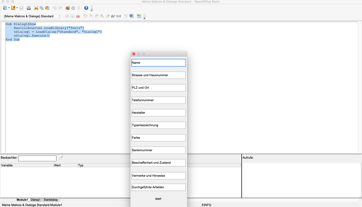

Erstmal 1.000 Dank, ich selbst bin php Programmierer, bin neu bei Makros bzw. Desktop-App-Entwicklung.
Hier mal die Datei.
Wie Makros funktionieren ist eigentlich klar, ich habe aber nur noch Verständisfehler:
- Wie bringe ich das Dialogfenster dazu bei jedem Öffnen des Dokuments zu erscheinen,
- Wie übergebe ich die Werte aus dem Dialogfenster an mein Dokument.
Liebe Grüße
Thomas

ich habe gedacht, der Dialog käme mit, hat so wie beschrieben nicht geklappt, (habe den Beitrag oben, siehe rote Schrift, nachträglich editiert, so dass auch der Dialog mitkommt) habe ihn kurz nachgebaut.
Bei den Makros des angehängten Dokumentes ist es wichtig, dass die Textfelder im Dialog EXAKT den Namen tragen, den die Platzhalter im Text haben.
Gruß Rik
