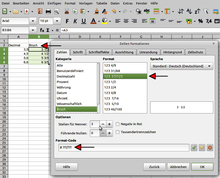

Indem Du die Zellen dementsprechend formatierst (Strg+1).
Zahlen → Bruch
Re: Darstellung in ganzen Brüchen
Verfasst: Do, 05.11.2020 12:55
von miesepeter
Siehe auch Mondblatt24, Ergänzung
