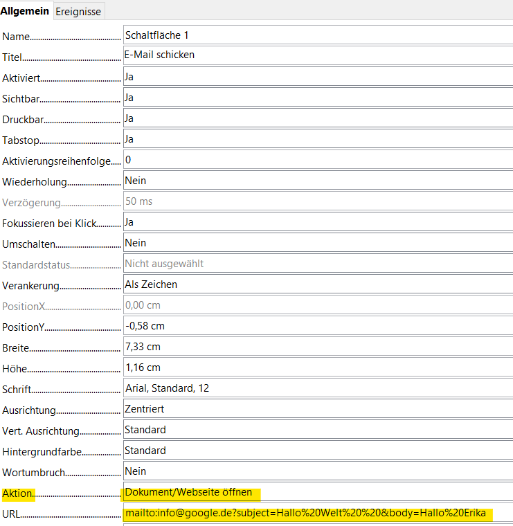

Verfasst: Di, 10.11.2020 17:40
von F3K Total
Hallo Claudia,
man kann per Button eine E-Mail öffnen, ohne ein Makro zu benutzen, Beispiel in Writer und daraus exportierter .pdf anbei.
Dazu die Eigenschaften des Buttons bearbeiten, siehe Bild:
