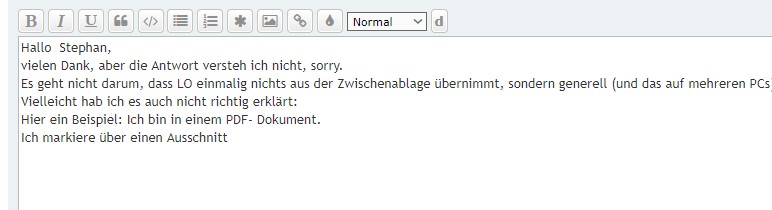

Ich markiere über "Ausschneiden und skizzieren" einen Ausschnitt und möchte nun diesen Ausschnitt in mein eigenes geöffnetes LO-Writer Dokument einfügen, ohne diesen vorher speichern zu müssen (was ich im Fall des angefügten Beispiel-Screenshot..jpg schon getan habe)
Und da passiert nun gar nichts.
Ich glaube nicht, dass es mit Neustart irgendwas zu tun hat.
Screenshot 2020-11-30 134351.jpg (31.12 KiB) 53555 mal betrachtet
