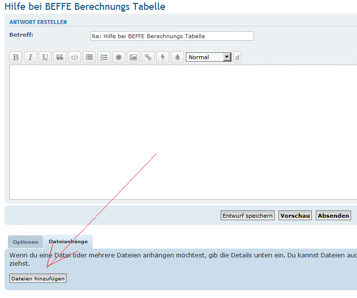

Möglicherweise hilft dir Sverweis bei der Formel.
Magst du mir erklären wo / wie ich hier etwas hochladen kann?
MBG SJ
Re: Hilfe bei BEFFE Berechnungs Tabelle
Verfasst: Di, 08.12.2020 12:15
