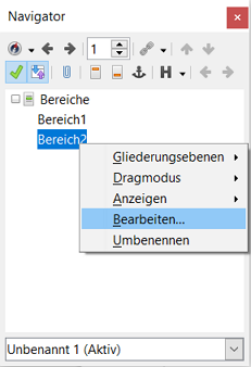

Noch immer nicht Löschen der Bereiche gefunden.
Hängt doch bitte mal eine Grafik an, in der ich irgend wie sehe sehe: Löschen/entfernen
Martin
Re: Linien im Text
Verfasst: Do, 14.01.2021 12:54
von Mondblatt24
geh über den Navigator!
Bild-3 2021-01-14 12 51 19.png (28.65 KiB) 4415 mal betrachtet
Im sich dann öffnenden Dialogfenster kannst Du die Bereiche entfernen.
Re: Linien im Text
Verfasst: Do, 14.01.2021 14:42
von martin11
danke Mondblatt
