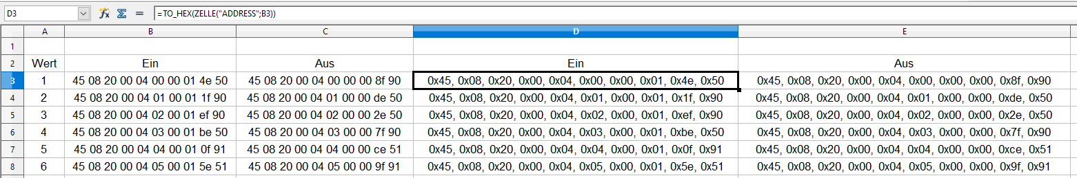

Hallo Forum,
ich brauche wieder euere Hilfe.Ich möchte eine Tabelle mit Eingabe erstellen.Erste Spalte ist die Nummerierung.
In der zweiten Spalte Eingabe des String,für Ein.In der dritten Spalte Eingabe des String,für Aus.
Rauskommen soll der String mir vorangestellten 0x und wenn es geht ein Komma bzw. diese Ausgabe wie im Bild.
Die Strings sind immer gleich lang.
Das ganze ginge bis Wert 96.Normal reicht aber eine Zeile mit 4 Spalten.
Eingabe Spalte 2 ->Ausgabe mit 0x +den String in Spalte 4
Eingabe Spalte 3 ->Ausgabe mit 0x +den String in Spalte 5
Geht das überhaupt ?
Wir können das auch gerne privat abwickeln und ich könnte dann per PayPal einen kleinen Betrag senden.Oder erst die Kohle und dann die Tabelle.
Mir wäre es lieber wenn es nicht so öffentlich wäre.Auf der anderen Seite ist es eigentlich egal.Ich brauche hin und wieder jemanden der mir solche Tabellen erstellt.Der könnte sich immer einen kleinen Betrag dazuverdienen.Der Rest erfolgt dann per EMail.
Kann mir bitte jemand helfen?
Danke schon mal
Martin

Re: Bitte um Hilfe
Verfasst: Sa, 03.09.2022 08:36
von HeritzP
dazu wird ein Addin benötigt.
https://de.openoffice.info/viewtopic.ph ... 94#p224116
Mit OpenOffice öffnen und installieren.
Die Formel als Matrix im Formeleditor markieren.
Dann die Formel mit gedrückter STRG Taste runterziehen.
Werte_2_HEX_1.ods
(16.4 KiB) 361-mal heruntergeladen
Re: Bitte um Hilfe
Verfasst: Sa, 03.09.2022 08:43
von F3K Total
wenn du diese benutzerdefinierte Funktion in der Standardbibliothek abspeicherst:
Function to_Hex(sCellname)
    oSheet = ThisComponent.Sheets(0)
    sSourcetext = oSheet.getCellRangebyName(sCellname).String
    sTargetText = Replace("0x" & Trim(sSourcetext)," ",", 0x")
    to_Hex = sTargetText
End function
... dann in Zelle D3 diese Formel schreibst:
=TO_HEX(ZELLE("ADDRESS";B3))
kannst du die Formel nach unten und rechts ziehen:

Re: Bitte um Hilfe
Verfasst: Sa, 03.09.2022 11:44
von F3K Total
ich hatte oben zu kompliziert gedacht, mit dieser einfachen benutzerdefinierten Funktion, in der Standardbibliothek abgespeichert:
Function to_Hex(sString)
    to_Hex = Replace("0x" & Trim(sString)," ",", 0x")
End function
brauchst du in Zelle D3 nur diese einfache Formel:
=TO_HEX(B3)

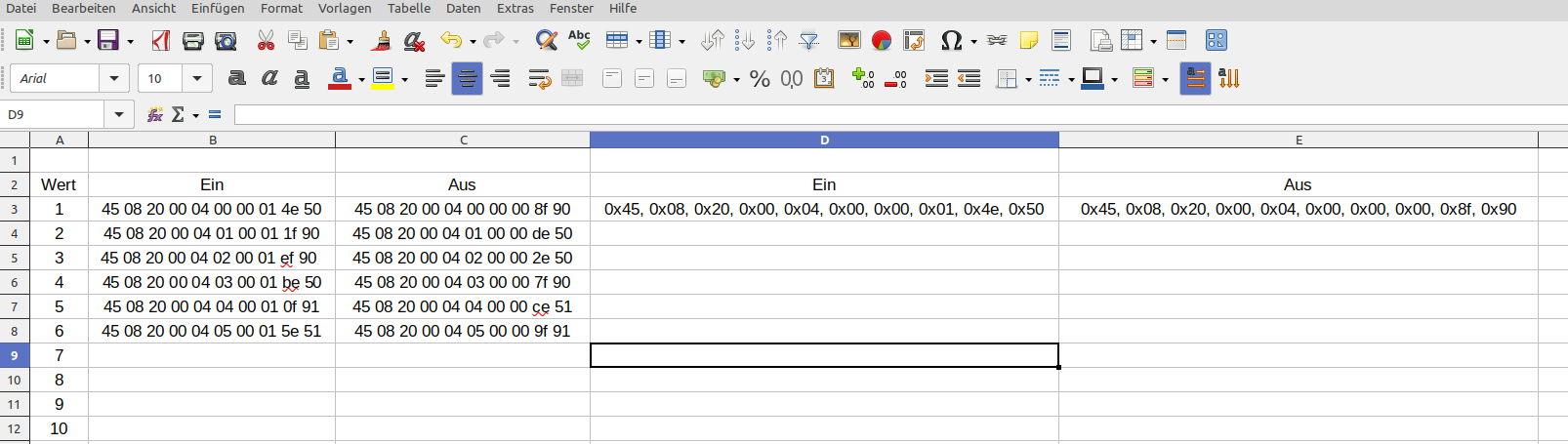

Re: Bitte um Hilfe
Verfasst: So, 04.09.2022 09:04
von F3K Total
einen habe ich noch: Wenn deine Zeichenketten "sauber" sind, also kein Leerzeichen am Ende beinhalten, wie aktuell z.B. Zelle B5, dann geht in D3 die einfache Formel:
="0x"&WECHSELN(B3;" ";", 0x")
