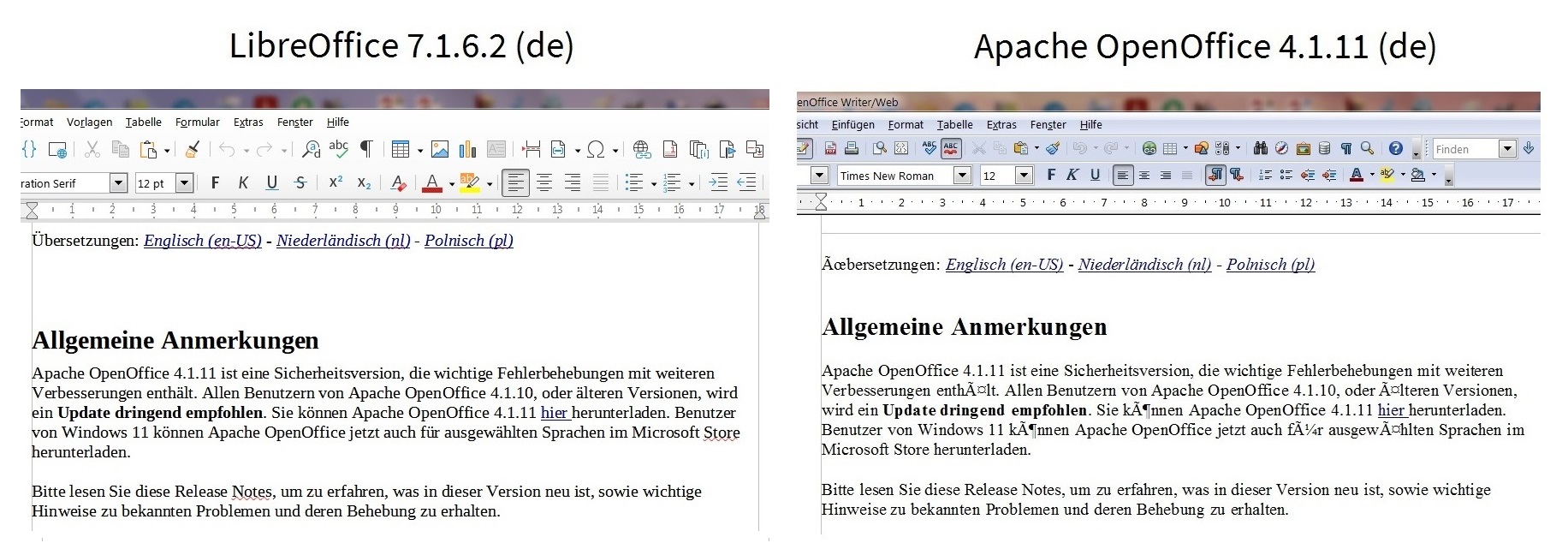

Einfache Prüfung:
Webseite "AOO 4.1.11 Release Notes (de)"
https://cwiki.apache.org/confluence/pag ... =191333357
Ich habe diese Webseite im html-Format gespeichert.
Die .html Datei enthält Tags: <html lang="en-US" > und <meta charset="UTF-8">
LibO 7.1.6.2 en-US + de (Sprachpaket)
AOO 4.1.11 en-US + de (Sprachpaket)
Der Zeichensatz in beiden Fällen — unter 'Laden/Speichern - HTML-Kompatibilität' — ist "Osteuropäisch (Windows-1250/Winlatin 2)".
Die Datei geöffnet in LibO ---> OK.
Die Datei geöffnet in AOO ---> Problem mit Umlauten etc.
(dasselbe Ergebnis mit dem Zeichensatz "UTF-8").
siehe Anhang:
