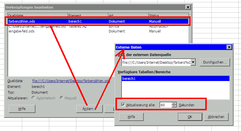

Man soll wohl bei "Menü->Bearbeiten->Verknüpfungen ..." einen Intervall einstellen können, der Bereich ist aber ausgegraut/Deaktivert. Was muss da noch eingestellt werden?
Ein Linux-User hat mir dazu geschrieben, das er die Sekunden für die Aktualisierung einstellen kann, wenn er da auf Ändern klickt. Bei meinem Windows-LibreOffice kommt so eine Einstellungsmöglichkeit nicht. Nur eine Dateiauswahlmöglichkeit. Gibt es da vielleicht einen bekannten Bug? Ein bischen kann man sich ja mit der Split-View helfen, aber die scrollt manchmal obwohl das nicht gewünscht ist und macht dann doch wieder Mehrarbeit.

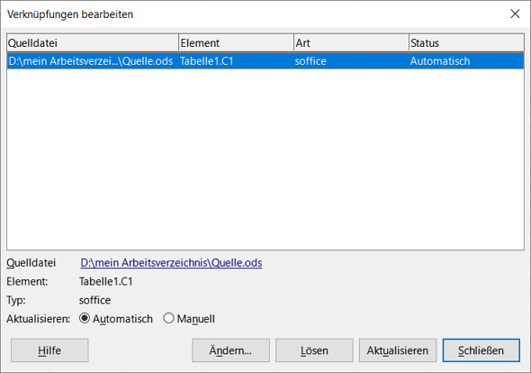

ganz grundsätzlich:
wenn eine Verknüpfung sih automatisch aktualisieren soll, würde ich eine DDE-Verknüpfung (https://help.libreoffice.org/6.4/de/tex ... _id3148727) nutzen und keine (sog.) file-Verknüpfung
nun zu ""Menü->Bearbeiten->Verknüpfungen ..."":
dort lassen sich technisch ganz verschiedene Verknüpfungen anzeigen/bearbeiten und nicht für jede Art der Verknüpfung lässt sich dort die Option "Automatisch" anwählen oder ein Zeitintervall angeben.
Die einzige Art der Verknüpfung für welche dort automatisches Aktualisierung angezeigt wird ist meines Wissens DDE, dabei ist aber kein INterrvall einstellbar, sondern die Aktualisierung erfolgt immer sofort (in Praxis dauert das einige Sekunden).

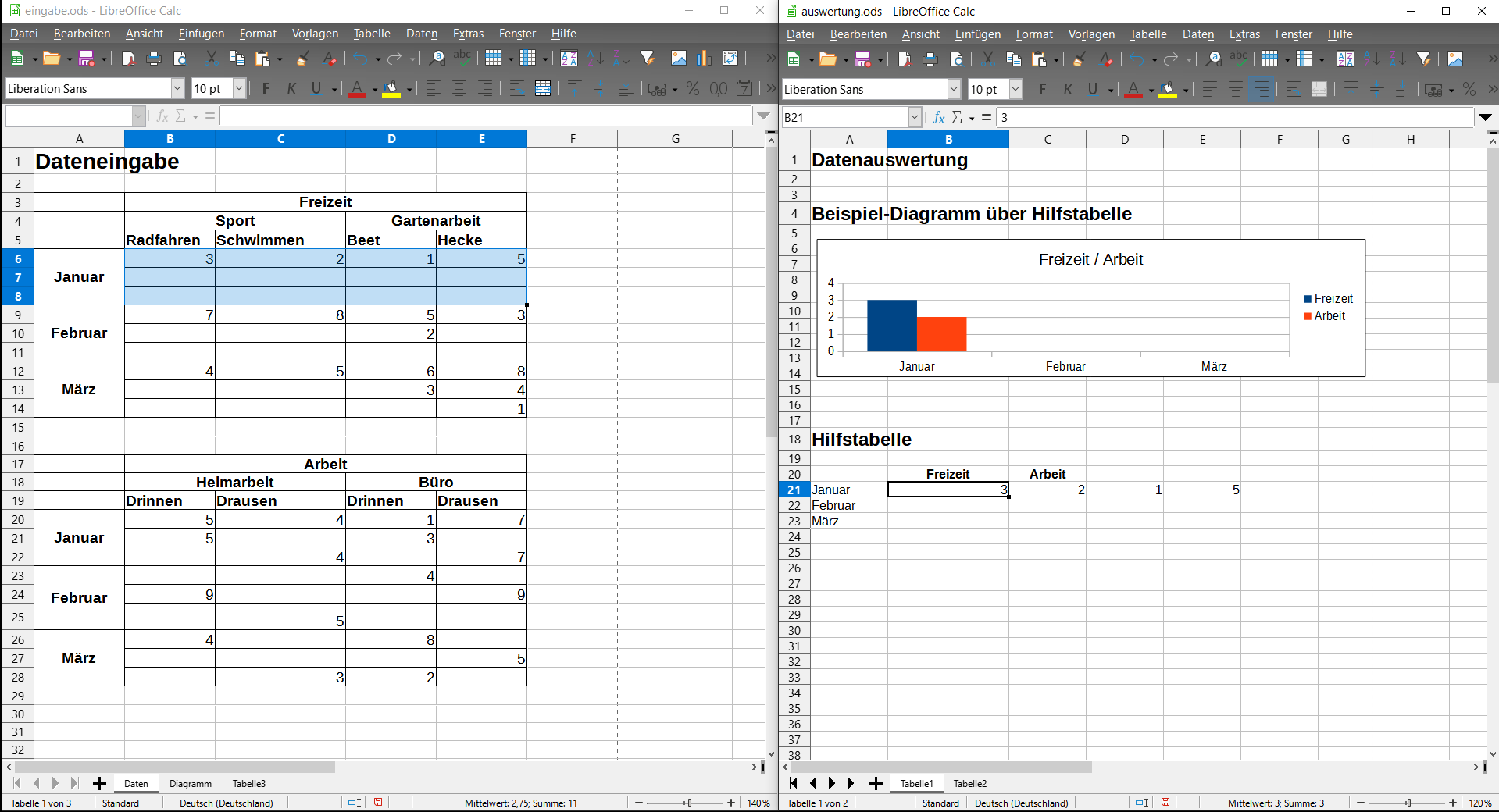

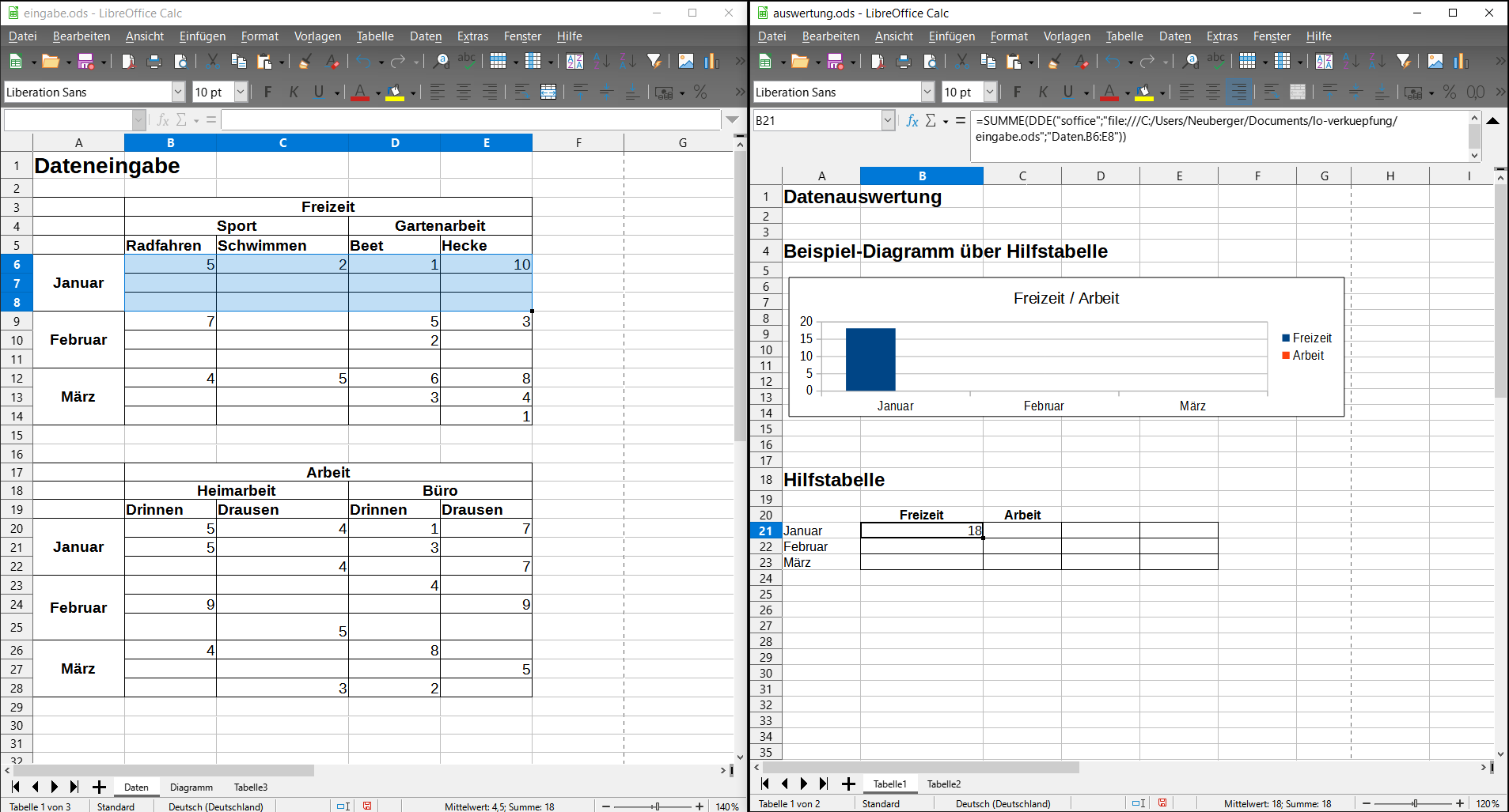

Danke, jetzt gehen immerhin schon die DDE-Verknüpfungen und die Bereichs-Verküpfungen. ABER, die DDE-Verknüpfung ist für sehr viele Verknüpfungen nicht zu gebrauchen, weil die Bereichsangaben Zeitaufwändig/Umständlich eingetragen werden müssen.
Die Bereichs-Verknüpfungen funktionieren in der Praxis nicht. Das Bild im Anhang ist hierbei wichtig. In der Dateneingabe-Datei ist der Januar als Bereich festgelegt. In die Datenauswertungs-Datei soll nun die Summe des festgelegten Bereiches. Über "Tabelle -->Verknüpfung zu externen Daten", so wie es erklährt wurde. Im Ergebnis stehen dan aber nicht alle Zahlen Summiert da wo sie hingehören (Siehe Hilfstabelle).
Wie bekommt man den die Summe in die Dateiauswertungs-Datei?
Dann gibt es noch die Direkte-Verknüpfung (Bereich im Zweiten Fenster auswählen und Enter). Diese Verknüpfungen werden aktualisiert, wenn man im Fenster über "Menü->Bearbeiten->Verknüpfungen zu externen Dateien ..." auf Aktualisieren klickt. Der Pfad darf keine Leerzeichen enthalten, sonst bewirkt der klick nichts. Wenn diese einfache/benutzerfreundliche Verknüpfung schon so zu aktualisieren geht, dann muss es doch bis zur Automatischen Aktualisierung nicht mehr weit sein.
Was stimmt den da nicht, das ist doch verbugt oder?

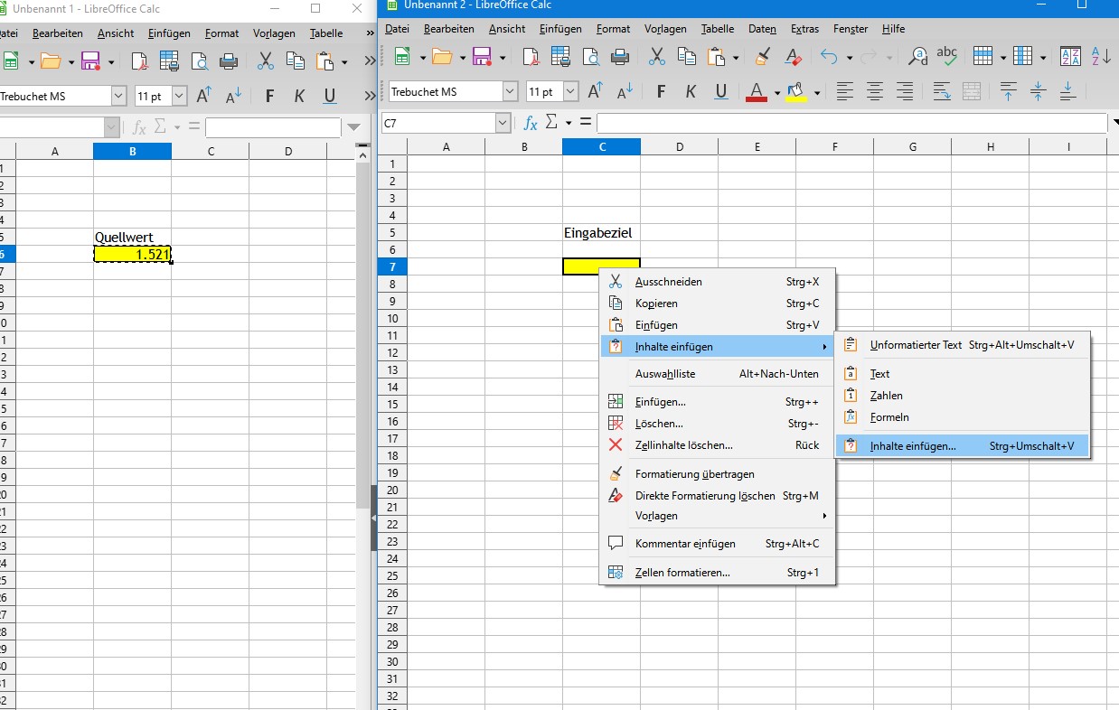

Wie das dann eingefügt und verknüpft wird, kann ich leider nicht nachvollziehen. Als hätte meine Version diese Optionen nicht im Menü. Ich habe übrigens Version 7.2.2.2 . Wenn das wirklich so gut funktioniert wäre es hilfreich, wenn du es vielleicht mit Bildern noch genauer beschreiben könntest.
So (Siehe Bild, Eingabezeile) erstelle ich gerade die DDE-Verknüpfung. Das kann dan pro Verknüpfung eine Minute dauern ... ich glaub der Unterschied liegt an der Version.

also in LO 7.1.6.2 funktionierts. Probiers mal über das Kontextmenue mit der rechten Maustaste
Nach dem zweiten !!! - "Inhalte einfügen" wähle "Verknüpfen"

Danke für die neuen Lösungsansätze, ABER es lassen sich jetzt schon die Direkten-Verknüpfungen per klick aktualisieren. Wichtig ist das der Pfad kein Leerzeichen enthält. Und diese Direkten-Verküpfungen sind sehr praktisch zu benutzen, sie werden nur nicht automatisch aktualisiert.
In dem Ersten Bild vom Thread, sieht man diese deaktivierte/verbugte Einstellungs-Möglichkeit. Ich glaube wenn der Fehler dort behoben werden würde, wäre es schon gelöst :)

Calvin Drive hat geschrieben: Fr, 22.10.2021 16:42 In dem Ersten Bild vom Thread, sieht man diese deaktivierte/verbugte Einstellungs-Möglichkeit.
Kein Bug!
Die Hilfe schreibt:
Die Option Automatisch ist nur für DDE-Verknüpfungen verfügbar.

Bei "Verknüpfungen Bearbeiten" kann man über "ändern" auch den Aktualisierungs-Intervall einstellen, wenn eben zu einem vorher Benannten Bereich verlinkt wird. Wird zu einer Zelle in einer Anderen Datei verlinkt, die nicht benannt wurde, lässt sich mit einem klick auf "ändern", NICHT mehr der Intervall einstellen. Die Direkte-Verknüpfung ohne Voreinstellungen ist doch das was man gebrauchen kann. Wenn das kein Fehler ist, könnte man vieleicht mit einem Update die Automatische aktualisierung der praktischen Direkten-Verknüpfungen ermöglichen.
