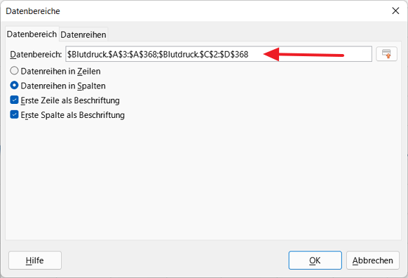

die Sache ist ganz einfach, der Datenbereich ist um eine Zeile zu lang.
Screenshot_ 2022-01-01 08 23 41.png (3.14 KiB) 6214 mal betrachtet
Der Text "Durchschnittswerte:" gehört da nicht hin.

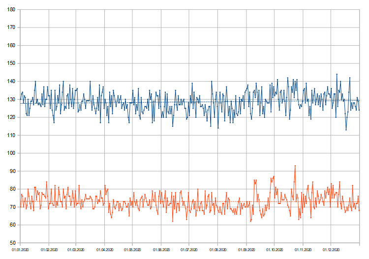

So einfach scheint das doch nicht zu sein, denn die vielen senkrechten Linien und die Datums für jeden Tag, die wollte ich ja gerade nicht. Die Diagramme werden bei mir korrekt angezeigt, aber eben nicht nur eine Trennlinie und ein Datum für jeden Monat.
So sah es zum Beispiel im Vorjahr aus.

Mondblatt24 hat geschrieben: So, 02.01.2022 10:46 Du wolltest nicht das es so aussieht?
Doch, genau so wollte ich es, aber auf Deinem Screenshot sah es ganz anders aus. Und so, wie Du es nun zeigst, so bringe ich es nicht hin, auch wenn ich die Eintragung für die Durchschnittswerte entferne. Die hatte ich übrigens in den Vorjahren ebenso und sie haben das Diagramm nicht gestört.

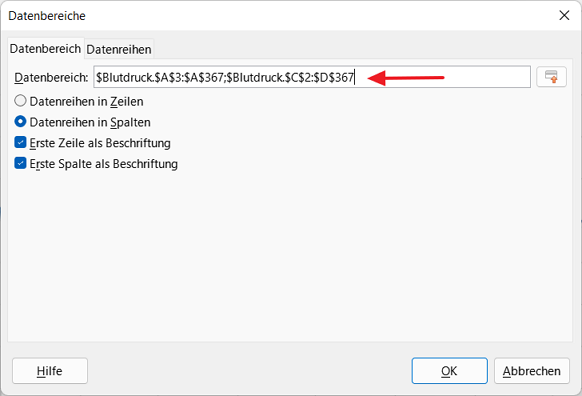

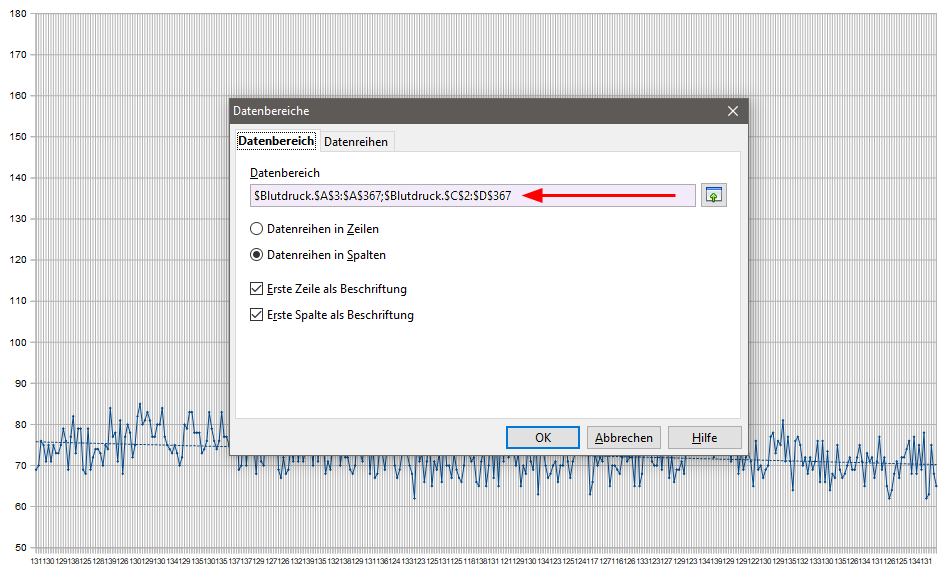

kodela hat geschrieben: So, 02.01.2022 14:31 also wo Du was verändert hast?
Screenshot_ 1.png (31.81 KiB) 6095 mal betrachtet
geändert in
Screenshot_ 2.png (32 KiB) 6095 mal betrachtet

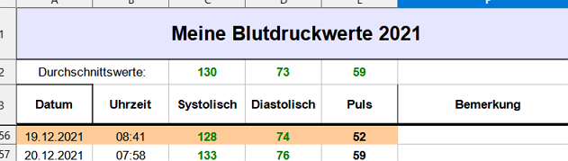

Ich an Deiner Stelle würde mir die Durchschnittswerte oberhalb des Datenbereichs anzeigen lassen,
dann können solche Fehler erst gar nicht passieren.

Hallo Peter,
danke für Deine Antwort. Genau die von Dir gezeigte Änderung habe ich auch vorgenommen und so sieht das Ergebnis bei mir dann aus:
Ich werde die Durchschnittswerte, wie von Dir empfohlen, vor dem Datenbereich platzieren.
