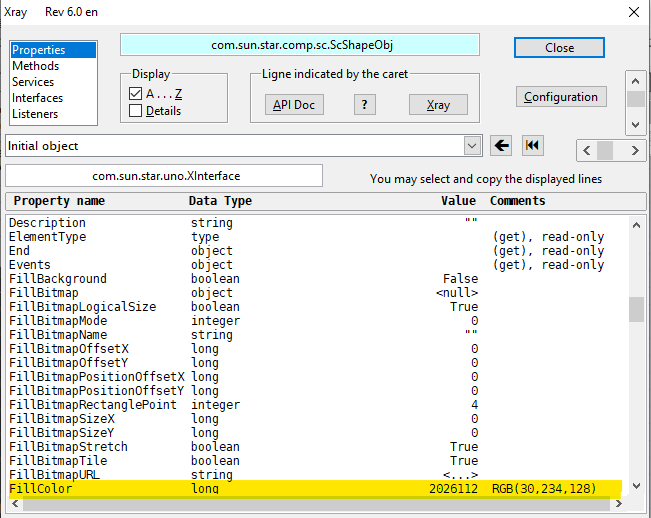

erikafuchs hat geschrieben: So, 06.02.2022 18:28 Ich habe nämlich eine Tabelle mit den hex-Werten der "in OO eingebauten" Farben gefunden und wollte mir das händische Umrechnen sparen.
Du brauchst nichts umzurechnen, man kann den Objekten mit Starbasic die Hex-Farben direkt zuordnen, wenn man &H voranstellt, ein Beispiel, mit der Farbe aus o.a. Beispieldatei:
oShape.FillColor = &H1EEA80
Mit Xray nachgeschaut, Longinteger und RGB stimmen:
