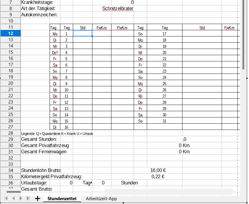

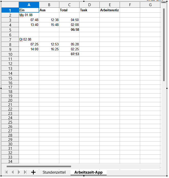

Ich suche eine Lösung für folgendes Problem:
Ich habe 2 Dateien. Eines davon ist ein Arbeitsstundenkalender, das Andere ist die Auswertung meiner Arbeitszeit-App
Arbeitszeit App.png (23.9 KiB) 4487 mal betrachtet
Diese wirft am Ende des Zeitraumes einen Bericht aus, der (normale Arbeitszeit vorausgesetzt) in jeder 5. Zeile auf der Spalte C (Beginnend mit C5) die kummulierte Arbeitszeit auswirft.
Um das ganze etwas einfacher zu machen, füge ich die Dateien in Arbeitsblätter (Stundenzettel und Arbeitszeit-App) zu einer Datei zusammen, zumindest ist das der Plan.
Wie bekomme ich (per Gleichung) jede 5. Zelle beginnend mit C5 des Datenblattes "Arbeitszeit-App" in das Datenblatt "Stundenzettel" direkt unterneinander (mit dem Ausfüllen-Werkzeug)
Ich hoffe, dass ich mich klar ausgedrückt habe, und danke im Voraus.

Du strickst dir da gerade eine Arbeitsbeschaffungsmassnahme, weil du glaubst damit am Ende irgendwie komfortabel und automatisch eine Auswertung zu bekommen. Vergiss das alles!!!
Fang einfach mit einer flachen Liste an, eine Spalte mit Datum, eine Spalte Anfangszeit, …Endzeit, (optional pausenzeit), berechnete Arbeitszeit.
Wenn du dann mal ein bis zwei Monate zusammen hast, beschäftigst du dich mit →Daten→Datenpilot…
Ps. Sowas wie auf deinen Screenshots hab ich befürchtet; auf dem unteren scheinen sogar die Datumsangaben keine Werte sondern Text zu sein?!

Eine mögliche Formel für Stundenzettel.D12 ist
=INDEX(Arbeitszeit_app.$C$1:$C$1000;ZEILE(A1)*5;1)
Eventuell muss der Bereich C!:C1000 noch angepasst werden und die Formel funktioniert nur bei "normaler Arbeitszeit. Falls die Arbeitszeit häufiger abweichend ist, muss man sich nich was anderes überlegen.
paljass

Ich habe es jetzt anders gelößt und die Liste rundet sogar.
Die Datenblätter heißen "A" und "B" der Einfachheit halber
=MROUND(INDIRECT(ADDRESS(5*(ROW(A1)-1)+5;COLUMN(C1);4;;"B"))*24;"0,25")
Das ganze funktioniert mit der App "Time Recording - Timesheet App" wie gewollt.
Re: Anfängerfrage für Stundenzettel (Bitte seht mir die fehlende Terminologie nach)
Verfasst: Do, 04.08.2022 07:29
von Karolus
Was hindert dich daran zumindest die einfach verständliche, und resourcenfreundlichere Formel von palljass zu nehmen???
=MROUND(INDEX(B.$C$1:$C$1000;ROW(A1)*5)*24;0,25)
