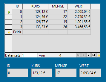

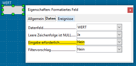

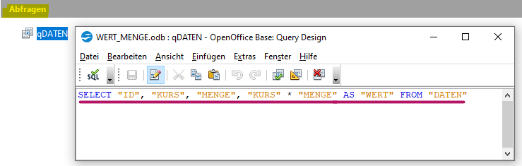

ich verstehe nicht, wozu du ein Makro benötigst.
Den Wert kannst du einfach in einer Abfrage berechnen:
...die dann die Datengrundlage für das Formular ist:
Nur darauf achten, dass die berechneten Felder "Wert" die EIgenschaft "Eingabe erforderlich = Nein" haben.
Beispiel anbei.

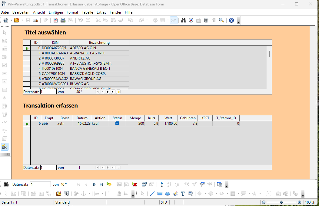

Re: Einen Wert in Formular errechnen und anzeigen
Verfasst: Sa, 25.02.2023 15:14
von hk3003
Ich habe nun über eine Abfrage berechnet und diese Abfrage als Basis für das Unterformular herangezogen. Das funktioniert nun gut. Aber nun kann keine Transaktion erfasst oder geändert werden. Woran kann das liegen?
Ich habe die odb als Dateianhang beigelegt.
Verfasst: Sa, 25.02.2023 18:36
von F3K Total
du hast deine Abfrage aus zwei Tabellen zusammengebaut. Damit ist sie erstmal nicht beschreibbar.
Es ist zwar möglich, indem man alle beteiligten PRIMÄRSCHLÜSSEL aller beteiligten Tabellen in die Abfrage aufnimmt, führt aber erfahrungsgemäß vor allem in Unterformularen zu Problemen.
Wenn sich die Abfrage nur auf Tabelle T_Transaktionen bezieht, gibt es keine Probleme. So sollte die Abfrage lauten:
Verfasst: So, 26.02.2023 09:35
von hk3003
Ja, jetzt funktionierts!
