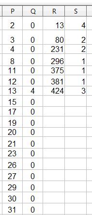

und schon wieder ich. Die Tabelle, die Tabelle die ich gerade bearbeitet habe, hat noch eine zweite Spalte mit Ids. Jetzt ist es mir gelungen auch die Spalte selektiv, zur ersten passend, zu bearbeiten. Hier ist das Ergebnis (in der ersten Zeile sieht man, dass das Ergebnis stimmt (13,4), die anderen Werte kommen aus Zeilen, die nicht mehr im Bild sind):
Jetzt habe ich wirklich alles was ich dazu brauche!
Nochmals herzlichen Dank!

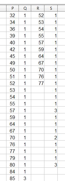

ich habe mich zu früh gefreut. Ich wollte, wie oben gezeigt, neben der selektierten Anzahlen auch die zugehörigen IDs listen. Das hat wie das obige Bild zeigt scheinbar auch funktioniert. Jetzt wollte ich aber sehen wieviele Zeilen auf meinen Bericht passen bevor ein Seitenwechsel nötig ist. Dazu habe ich an eine Reihe von Formeln für die Anzahl einfach +1 angehängt. Damit wurden viele Nullen zu 1. Dabei habe ich gesehen, dass die Spalte mit den Indizes zu früh aufhört die Indizes zu zeigen, sieghe Bild:
Das Bild zeigt in den Spalten P und Q die Ausgangswerte Indizes und Anzahl. Die Spalte S zeigt die selektierten Anzahlen und die Spalte R die zugehörigen indizes. Letztere reißt aber nach dem Index 77 ab, sollte aber so weit gehen wie die Anzahlen.
Hier ist die von mir adaptierte Formel für die Spalte der Indizes. Vielleicht will ich hier etwas erreichen, das nicht möglich ist und meine Formel stimmt eher zufällig.
=WENN(ISTFEHLER(INDEX($Q$1:$Q$280;KKLEINSTE(WENN($Q$1:$Q$280=0;"";ZEILE($Q1:$Q$280));ZEILE(P1))));"";INDEX($P$1:$P$280;KKLEINSTE(WENN($Q$1:$Q$280=0;"";ZEILE($Q$1:$Q$280));ZEILE(P1))))

Re: Zellen selektiv kopieren
Verfasst: Mi, 27.09.2023 16:59
von HeritzP
lade doch bitte eine Beispieldatei hoch.
in der 2 INDEX() Formel werden 2 verschiedene Bereiche verwendet.
Die Formel muss mit STR-SHIFT-ENTER als Matrix-Formel abgeschlossen werden.
Verfasst: Do, 28.09.2023 16:17
von HeritzP
es fehlt ein $ Zeichen.
=WENN(ISTFEHLER(INDEX($B$1:$B$280;KKLEINSTE(WENN($B$1:$B$280=0;"";ZEILE($B$1:$B$280));ZEILE(A1))));"";INDEX($A$1:$A$280;KKLEINSTE(WENN($B$1:$B$280=0;"";ZEILE($B$1:$B$280));ZEILE(A1))))
