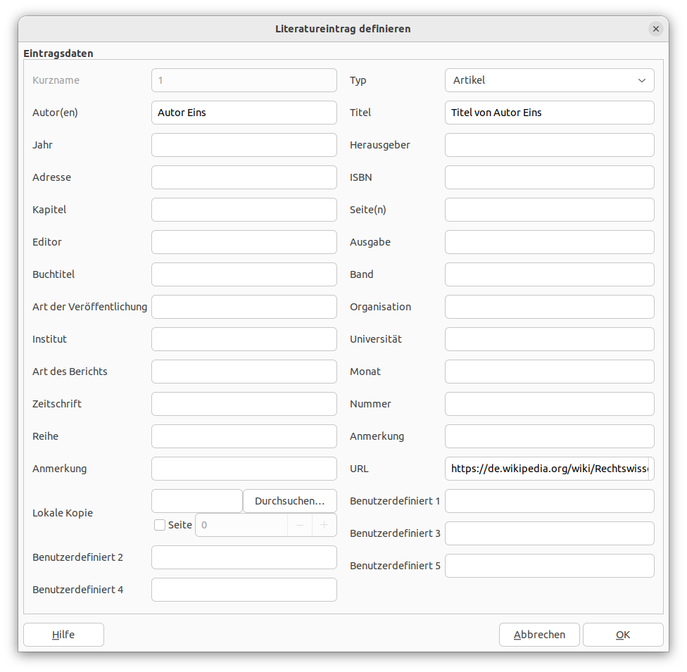

Liebe Community,
ich habe ein paar Schwierigkeiten mit dem Literaturverzeichnis, die ich alleine nicht gelöst bekomme. Ich habe in einem Dokument ein Literaturverzeichnis angelegt. Als Kurzname habe ich Zahlen verwendet. Wenn ich einen Literaturverzeichniseintrag im Dokument einfüge, möchte ich, dass dieser Eintrag (Zahl mit eckigen Klammern) in einer bestimmten Formatierung mit einer Zeichenvorlage erscheint. Leider wird diese Zeichenvorlage nicht übernommen.
Dann ist es so, dass ich im Literaturverzeichnis Weblinks habe. Wenn ich dann im Dokument auf den Literaturverzeichniseintrag klicke, geht der Browser auf und der Weblink wird aufgerufen. Hier möchte ich aber gerne, dass der Link zum Literaturverzeichnis am Ende springt.
Ich habe eine Beispieldatei angehängt und würde mich sehr freuen, wenn mir da jemand helfen kann.
Herzlichen Dank und beste Grüße
André

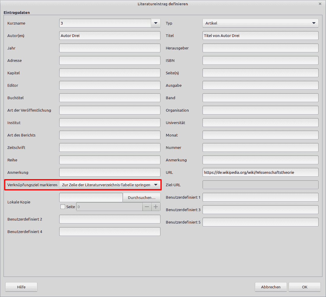

Re: Fragen zum Literaturverzeichnis
Verfasst: Mi, 26.06.2024 10:18
von quotsi
Ich kann deine Wünsche nicht verstehen. Vielleicht bist du weiter als ich erwartet habe.
Die Sprung zum Ziel in deinem Verzeichnis ist doch bereits implementiert, man muss nur mit strg+Klick auf die Nummer auslösen.
Und was willst du blau gefärbt haben??? Wenn du eine Formatierung in deinem Dokument bleibend ändern willst, mußt du beim geöffneten Format erst einmal unter dem Verwaltung´s-Tab "automatisch aktualisieren" ankreuzen! Ich habe mal an deinem Beispiel unter Schrifteffekte die Farbe in blau geändert und es hat geklappt.
Habe ich dich überhaupt richtig verstanden?

Diese Auswahlmöglichkeit habe ich bei LO 7.3.7.2 gar nicht:
Bildschirmfoto vom 2024-06-28 23-07-57.png (73.63 KiB) 21485 mal betrachtet

quotsi hat geschrieben: Mi, 26.06.2024 10:18 Die Sprung zum Ziel in deinem Verzeichnis ist doch bereits implementiert, man muss nur mit strg+Klick auf die Nummer auslösen.
Bei Strg+Klick springt er bei mir zu der Webseite und nicht ins Literaturverzeichnis...
quotsi hat geschrieben: Mi, 26.06.2024 10:18 Und was willst du blau gefärbt haben??? Wenn du eine Formatierung in deinem Dokument bleibend ändern willst, mußt du beim geöffneten Format erst einmal unter dem Verwaltung´s-Tab "automatisch aktualisieren" ankreuzen! Ich habe mal an deinem Beispiel unter Schrifteffekte die Farbe in blau geändert und es hat geklappt.
Die Nummer in eckigen Klammern, die im Text eingefügt wird, möchte ich blau eingefärbt haben. Wenn ich im Menü Einfügen -> Verzeichnis -> Literaturverzeichniseintrag wähle, wird der Literaturverzeichniseintrag (bei mir eine Zahl in eckigen Klammern) eingefügt ... und den hätte ich gerne in blau (dafür hatte ich eine Zeichenvorlage „_Quellenangaben“ angelegt.

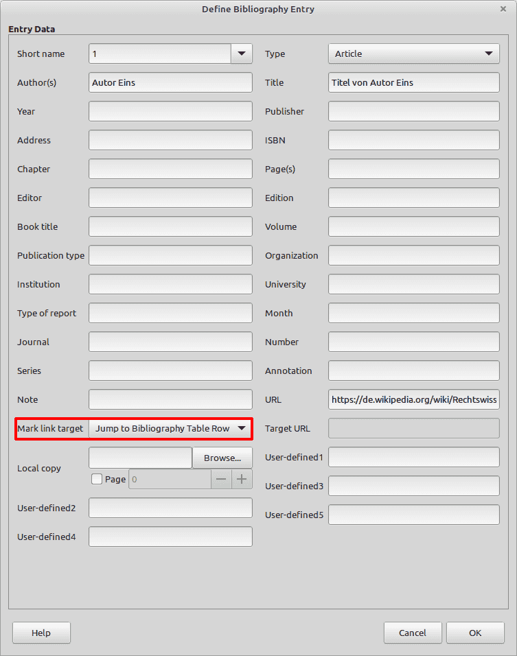

André25 hat geschrieben: Fr, 28.06.2024 23:12
miesepeter hat geschrieben: Mi, 26.06.2024 10:12 EDIT - vielleicht doch?
Musst du halt auf Version 24 updaten... ;-)
Wenn du bei Updates vorsichtig bist, dann wäre zunächst eine parallele Installation eine Möglichkeit fürs Ausprobieren. Oder (Windows) eine portable Version.

André25 hat geschrieben: Fr, 28.06.2024 23:20
Ja, weil das von dir nicht geändert wurde. Im Verlauf dieser Diskussion wurde dir der Ort erklärt, wo steht, was passiert.
Und es ist eine Frage der Definition, was man als sinnvolles "Ziel" des Sprungs definiert.

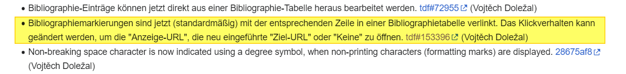

André25 hat geschrieben: Fr, 28.06.2024 23:12 Diese Auswahlmöglichkeit habe ich bei LO 7.3.7.2 gar nicht:
Ist auch erst ab Version 7.6 verfügbar.
2024-06-29 07 52 30.png (47.37 KiB) 21443 mal betrachtet
https://wiki.documentfoundation.org/ReleaseNotes/7.6/de
