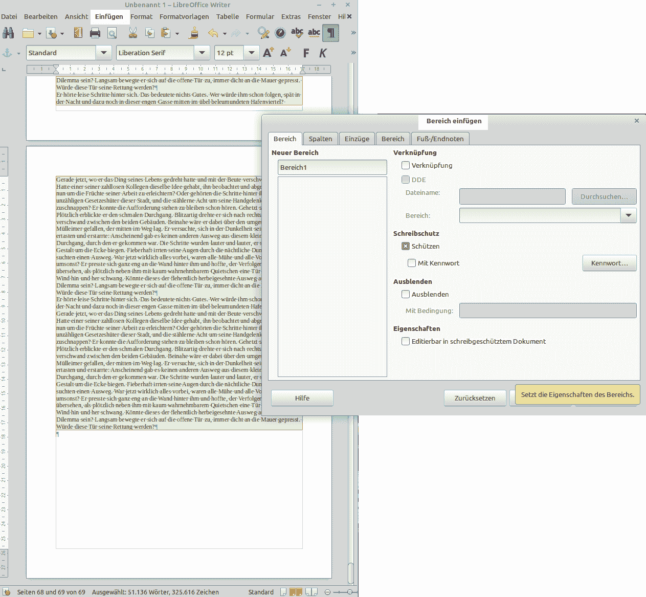

Großes Projekt Schreibschutz, mein Projekt hat 260 Seiten.
Die würde ich gerne als ganzes schützen.
Ich habe gelesen das ginge mit Bereich.
Damit habe ich noch nie was gemacht.

markiere das gesamte Dokument, dann (Menü Einfügen) füge einen Bereich (geschützt) ein. Hier in meinem Beispiel sind das 69 Seiten.
Wenn der Bereich eingefügt und geschützt ist, kann man ihn natürlich später wieder editieren, wenn man den Schutz aufhebt.
EDIT
Bei deinem Projekt wirst du natürlich auch Kopf- oder Fußzeilen haben. Auch die lassen sich in einen (geschützten) Bereich packen. Allerdings können Kopf- und Fußzeilen dann immer noch (Seiteneigenschaften) gelöscht werden.

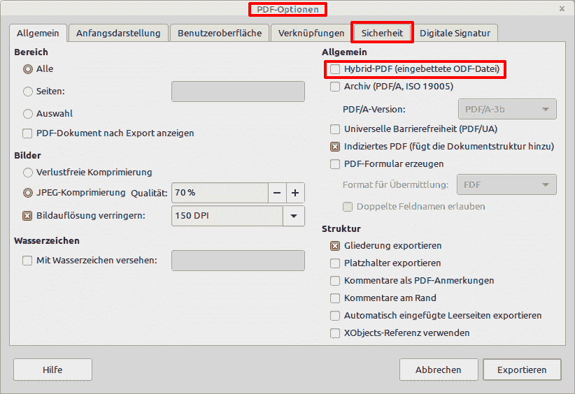

Etwas sicherer als Bereiche wäre aus meiner Sicht ein Export nach einem hybriden PDF; auch dort könnte man den Veränderungsschutz noch zusätzlich vergrößern. Es käme hier auf deine Bedürfnisse an. - Ciao
