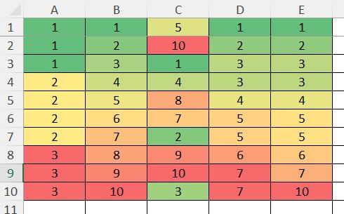

Tatsächlich bin ich da gerade von meinem Hauptjob etwas beeinflusst / verwöhnt, dort arbeite ich mit Excel und ich suche für privat nun in openOffice Calc eine gleichwertige Funktion.
Ich habe eine wachsende Tabelle und eine Spalte bildet immer eine Gesamtsumme ab, die sich auch ständig durch Eingaben in der Tabelle ändert.
Nun möchte ich, ohne die Tabelle ständig neu sortieren zu müssen, die Reihenfolge dieser letzten Spalte mit Zahlen überblicken. Das wäre farblich und aufsteigend super.
D.h. ich lege diese Spalte fest und sage, dass mir die Software die Zahlen dieser Spalte farblich von grün bis rot in aufsteigender Reihenfolge anzeigen soll. Dabei ist Excel so intelligent, dass bei 3 Zahlen nur grün, gelb und rot verwendet wird. Sind aber z.B. 10 Zahlen in der Spalte, dann stuft Excel die Farben von selbst ab, dass Anfang und Ende immer der gleiche Farbton haben, aber dazwischen entsprechend unterschiedlich viele Schattierungen.
Ändert sich eine Zahl, dann passt sich dieser Farbverlauf auch immer an.
Bei mir dreht es sich um sehr viele Zellen, sehr viele unterschiedliche Zahlenbereiche (mal von 100 bis 110, aber auch von 2 bis 300 möglich) und sehr viele Zahlen, daher wäre eine Einzelprogrammierung unmöglich.
Ein Bild mit verschiedenen Varianten, wie Excel das abbildet habe ich mal angehängt. Da habe ich je Spalte einfach immer nur die Zahlen verändert, die Formatierung blieb unberührt.

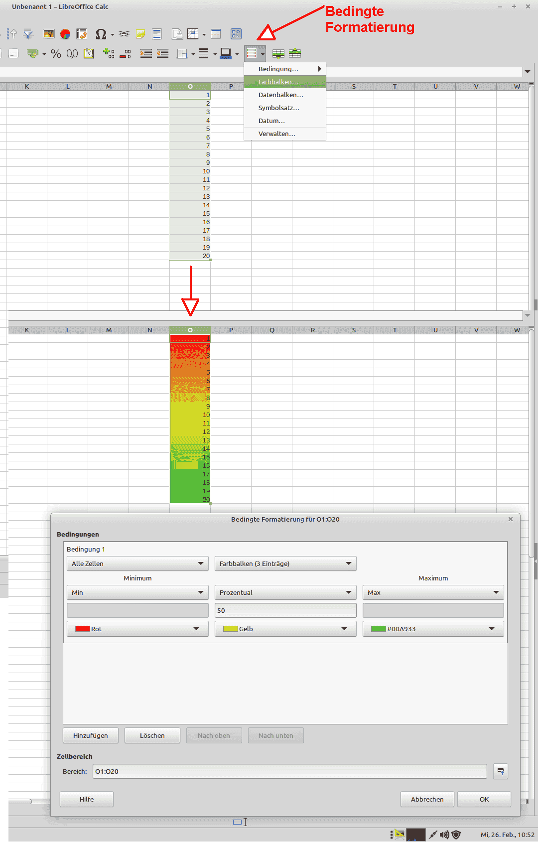

quotsi hat geschrieben: Mi, 26.02.2025 10:10wo komme ich zu Farbbalken ???

Ich habe in meiner Beispieldatei doch selber einen Farbbalken erzeugt und beschrieben.
Meine vielleicht als komisch empfundene Frage (vor Karolus Hinweis und meiner darauf folgenden Antwort mit positivem Erfolg !) war doch, wie man eine ZWEITEN Farbbalken erzeugen kann. Denn wenn ich wie bei dem ersten Mal vorgehe, dann gelingt mir das NICHT !
Der andere Weg aber gelingt!
Du hast mir jetzt einen dritten Weg beschrieben, den ich noch niemals genutzt habe, nämlich der grafische... Danke für die Mühe.

Der korrekt erzeugte (zweite) Farbbalken kann mit str+Z rückgängig gemacht werden. Um das Farbwahlmenü erneut aufrufen zu können darf man nicht denselben Weg (z.B. das Symbol Farbbalken) gehen (der geht nicht!), sondern muß über das Menü Format->bedingte Formatierung->Verwalten gehen. Dort ist der fragliche Bereich noch immer aktiv und kann editiert werden.
