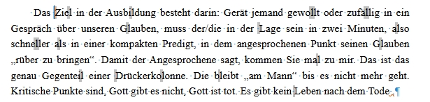

von Albert15
Das sind die grauen Striche
Albert

das sind geschützte Formatierungszeichen (Einfügen → Formatierungszeichen) ich tippe mal auf
  • Wortverbinder (U+2060) oder
  • Leerzeichen ohne Breite (U+200b)
Ich gehe mal davon aus, dass du Text per Strg+V in dein Dokument eingefügt hast, und nicht mit Strg+Umschalt+V ►unformatierten Text.
Du kannst diese Zeichen, wenn du identifiziert hast (Cursor dahinter platzieren und Alt+C drücken), um welche Zeichen es sich handelt, über Suchen & Ersetzen entfernen.
Du kannst sie auch lassen, wo sie sind, da sie beim Druck nicht sichtbar sind.

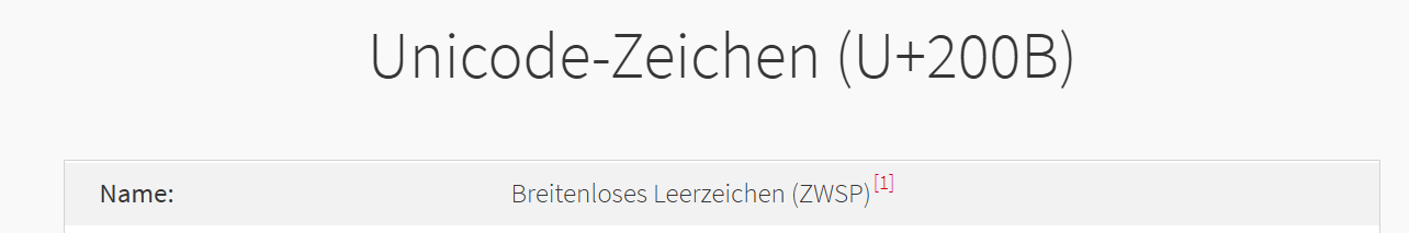

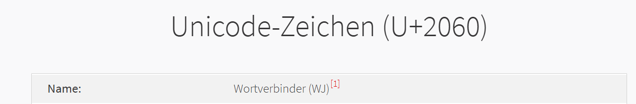

2025-10-20 19 45 23.png (16 KiB) 39905 mal betrachtet
2025-10-20 19 47 15.png (17.16 KiB) 39905 mal betrachtet
Nach diesen Codes kannst du im Dialog Suchen & Ersetzen suchen und sie durch nichts ersetzen.

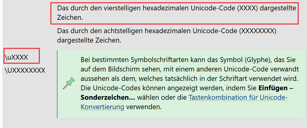

2025-10-20 19 51 46.png (62.79 KiB) 39905 mal betrachtet
Liste der regulären Ausdrücke
