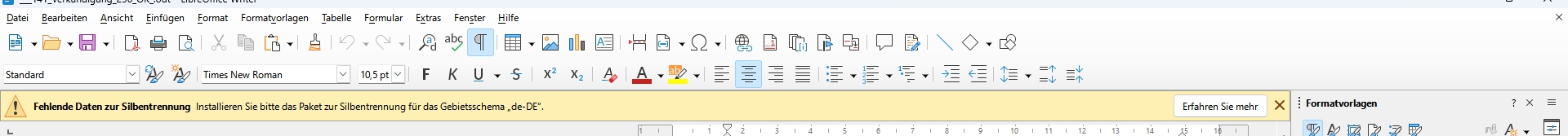

Es kommt derzeit diese Meldung.
Eine Notwendigkeit erkenne ich nicht.
Klicke ich darauf, sehen ich eine Internetseite, die ich nicht verstehe.
Wie kann ich die abstellen?

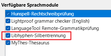

@15Albert,
Gast hat geschrieben: Mi, 22.10.2025 11:09Wenn nicht,
Wenn doch, könnte auch jemand in den Optionen (Alt+F12) etwas verändert haben.
Sprachen und Gebietsschemata → Linguistik ►
2025-10-24 10 01 21.png (6.67 KiB) 33684 mal betrachtet
Bei der Rot markierten Option sollte der Haken gesetzt sein.

Hallo Mondblatt
Ich entschuldige mich.
Jetzt habe ich es gefunden und es wirkt
Albert
