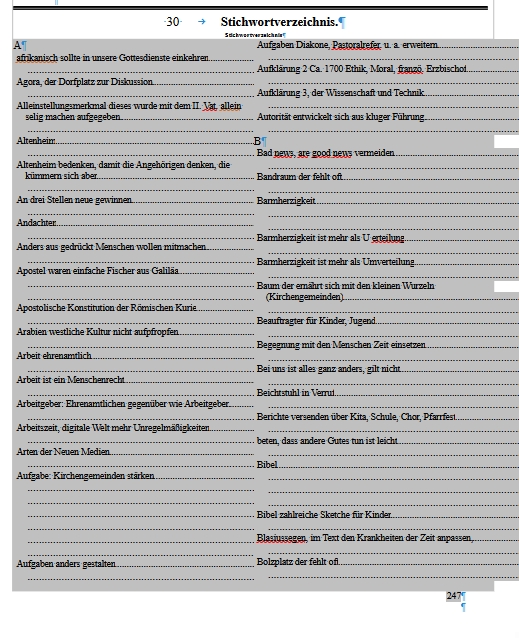

Gerne möchte ich in einem neuen Dokument die Absatzvorlage meines „Hauptdokuments“ übernehmen.
Das gelingt meistens aber nicht beim Stichwortverzeichnis.
Diese Tabelle ist zweispaltig. Alle Einstellungen habe ich mehrfach geprüft und versucht, von Hand einzutragen.
Immer werden mir Leerzeichen dazwischen eingefügt.

welche seiten meinst du?
Von den Stichworten hatte ich eine ganz Seite, die wurde aber zu groß.
Hier jetzt doch noch mal eine Seite.
Nach derAktualisierung.
Auf die kann ich nur schwer verzichten.
Albert

anhand der Screenshots kann ich mir nur vorstellen, dass eine Einstellung in den Vorlagen (ich tippe auf Tabstopps) die mit der Zweispaltigkeit kollidieren.
Bei mir fand ich einen Tabstopp bei 15 cm, der bei einem zweispaltigem Verzeichnis natürlich Probleme bereiten könnte.
Wie wurde die Zweispaltigkeit erzeugt? In der Verzeichniseinstellung? In der Seitenvorlage? ... Das sollte erkennbar werden, auch wenn nur eine Seite des Verzeichnisses in dem Dokument übrig bleibt (das Verzeichnis kann natürlich nicht aktualisiert werden)
