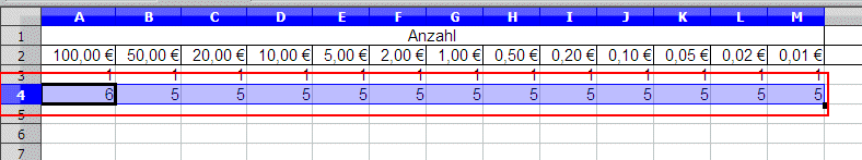

Ich habe es heute nochmal versucht und noch ein paar Dinge angepasst, aber wie ich es auch anstelle, die Kopiervorgänge bleiben leider ohne Erfolg.
zumindest der erste Kopiervorgang klappt, einzig ist r um Eins zu hoch also, entferne das "+1" In zielzeile_int = oCellCursor.getRangeAddress().endRow + 1

dann bleibt Daten.ods geöffnet und Du kannst sehen wo das Kopierte landet, bei mir jedenfalls hier:
erster Kopiervorgang.gif (10.71 KiB) 5845 mal betrachtet
