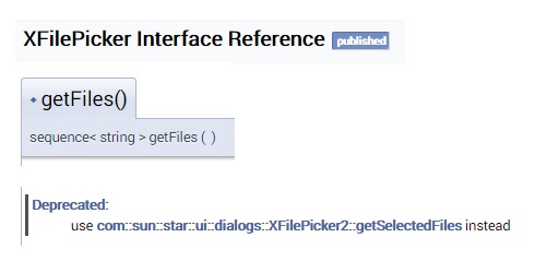

Anmerkung:
LibreOffice API - XFilePicker Interface Reference
https://api.libreoffice.org/docs/idl/re ... d93556a60d
.getFiles() ist veraltet.
.getSelectedFiles() liefert das richtige Ergebnis unabhängig davon, ob zum Öffnen und Speichern von Dokumenten die LibreOffice-Dialoge oder die Dialoge des Betriebssystems verwendet werden.

Anmerkung:
ja, Danke - ich hätte dort jetzt auch selbst nachgeschaut.
