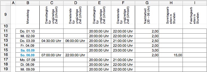

hat einer einen Tip für mich für eine Funtion. =WENN(UND(Wochentag().....).
Ich wollte das der Wochentag Sonnatg geprüft wird und in H= Gesamtzeit und in G= Differenz von den Zeiten in C und D dann erscheint.

Hallo matze000,
in Spalte H, speziel in H16 =WENN(WOCHENTAG(A16;2)=7;C16-B16;"") zeigt nur bei einem Sonntag den Wert.
Aber welche Differenzen du ermitteln möchtest erkenne ich nicht.

Hallo Matze,
die Anwendung der Funktion Wochentag(A1;2) hat Clag ja bereits erklärt.
Findest Du ebenso in der "LO_Calc Hilfe".
In Deiner Frage vom 30.09.2015/19:56 bringst Du diese Frage:
die Summen von (D13-C13) + (F13-E13).
Am Sonntag den 06.09.2015 folgende Zeiten C16=7:00Uhr in D16=22:00Uhr "Summe" gleich 15:00Std allerdings in Zelle H16
Das Ergebnis (15:00Std.) gehört aber doch in die Zelle G16 und in H16 die Summe der WochentagsZeiten
inklusive der Arb.Zeit aus G16.
Oder habe ich Da einen Denkfehler ?
Also ändere Deine Tabelle in H16 in =Summe(G10:G16) ab und Zelle G16 die Formel :
Das sollte passen. Und noch ne Frage: Wie kommst Du auf Die "Dezimalzahlen" in der "Spalte_G und Spalte_H" ?
mfg Gert

Hallo clag
Erstmal ganz lieben Dank für den Vorschlag.
Sorry! Da war ich ungenau was ich wollte.
Wo ich nicht weiter komme, ist eine Formel zu schreiben in der 1. geprüft wird, welcher Tag in Splate B ein Sonntag ist. Wenn das dann so zutrifft, in Spalte H = ( Sonntagsdienst) die Gesamtzeit erscheint in Dezimalanzeige . Für Spalte G wäre eine Funktion toll die aus der Dienstzeit z.B. wie in Zeile 16 (7.00 - 22.00 Uhr) die Dienstzeit zu ungünstigen Zeit 20.00 - 6.00 Uhr rausrechnet. Also die 2 Stunden von 20.00 -22.00 Uhr in Spalte G.
Leider bekommen ich die Berechnung für Dezimalanzeigen wie z.B Zeile 13 =SUMME(D13-C13)*24+(F14-E13)*24 nicht mit eingearbeitet.

Hallo Gert..
unsere Antworten hatten sich wol überschnitten. Danke für deine Tips. Vielleicht beantwortet mein Text auch schon deine Frage auf Spalte H und G.
Dort müssen sie als Dezimal errechnet werden, da unten in der Tabelle die Gesamtstunden zusammengerechnet werden.

Re: Dienstzeiten Sonntag
Hallo...
Also ich habe es jetzt so weit selber gebastelt =WENN(WOCHENTAG(B16;2)=7;D16-C16;"")*24. Klappt wie ich es möchte.
Jetzt bleibt noch die Frage mit dem Herrausrechnen der Dienste zu ungünstigen Zeiten. Also z.B aus 7.00 - 22.00 Uhr die 2 Stunden 20.00 - 22.00 Uhr Dienst zu ungünstigen Zeiten. Die von 20.00 - 6.00 Uhr bei uns gehen.

Hallo matze000,
kannst du man erklären warum du die Spalten für die Arbeitszeiten doppelt aufgeführt hast?
Was möchtest du damit erreichen?
Hallo clag...
...die Spalten dienen eigendlich nur zur Übersicht. Da es auch Teildienst gibt bei uns und das der Sonntagsdienst sich abhebt.
Ich persönlich hätte die Tabelle auch anders gemacht. Ist aber in der Form ein Offizelles Papier und muss erstmal so geführt werden.
Hallo matze000,
du solltest aber trotzdem mal erklären was mit den doppleten Spalten bezweckt wird.
für einen Tag zwei Teildienste aufführen oder wie ?
Also 04:00 - 9:30 und 17:00 - 22:00 oder wie ??
solange das nicht geklärt ist kann man auch nicht wirklich eine Lösung finden.
Hallo clag..
Ich weiß! Ist ein weinig kompliziert. So ging es uns Mitarbeiter mit der Tabelle auch. Wie schon geschrieben. Es geht logischer, liegt aber momentan nicht in meiner Hand. Aber hat man dieses Prinzip erkannt, ist es auch nicht so schlimm.
Ich Versuche noch mal Licht ins Dunkel zu bringen.
1. Die Tabelle soll von einem Arbeitstag bzw. Arbeitsmonat die Stunden zu ungünstigen Zeit ( Zeitraum 20:00 - 6:00 Uhr erfassen / Sontag und Feitertage zählen zwar den ganzen Tag, werden aber noch in Gesamtstunden und die Nachtarbeit geteilt, weil es dafür unterschiedliche Sätze gibt.
(Spalte C u. D ist für Morgenstunden u. Sonntags/Feiertagsdienst gedacht und Spalte E u. F für Abendstunden.)
2. Wenn also zB. täglich (Mo-Fr) 6:00 Uhr bis 22:00 Uhr Dienst ist, dann sind von 20:00 bis 22:00 Uhr(=Spalte E - F) , 2 Stunden(=Spalte G) steuerfreie Zuschläge verbucht.
3. Ist es aber ein Sonntag o. Feiertag zB. = Dienst von 7:00 - 22:00 Uhr(= Spalte E u. F), dann wird in Spalte H die gesamte Zeit gerechnet und wie ich schon in 1. schrieb, noch mal in Spalte G die Nachtstunden von 20:00 - 22:00 Uhr unterteilt.
4. Und jetzt kommt der springende Punkt --> das die Spalten G , H und I in B prüfen ob ein Sonntag anfällt und die Differenz wiedergibt,ist klar. Aber ist ein Sonntag (= Dienstzeit Spalte D-E - zB. 6:00-22:00 Uhr) geprüft worden, muss dieser ja unterteilt werden in Gesamtzeit = 16 Std(H). u. Nachtzeit 2 Std(G).
--> Und da bräucht ich Hilfe eine Formel zu erstellen, die das prüft und in (G) und (H) unterteilt.
Vielleicht habe ich jetzt einhelles Licht damit erzeugen können....
guck mal, ob dir in Spalte G nicht auchausreicht.
paljass
=((C17<ZEIT(6;0;0))*(ZEIT(6;0;0)-C17)-(D17<ZEIT(6;0;0))*(ZEIT(6;0;0)-D17)+(D17>=ZEIT(20;0;0))*(D17-ZEIT(20;0;0)))*24Gruß
