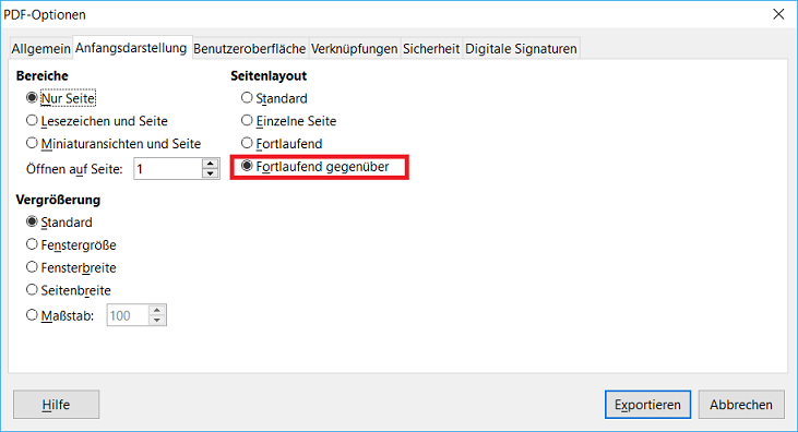

- Beiträge: 1303
Re: Einfügen von Dateien in Calc - wie kann man das am besten machen!?
Benutze den Anhang aus meinem letzten Beitrag und vervollständige ihn einfach.
zum PDF:
Öffne die PDF Optionen über Datei→ Als PDF Exportieren und nimm folgende Einstellungen vor. Das erstellte PDF dann als Duplexdruck ausdrucken!
Gruß Peter
mach das nicht, es bringt Dich nicht weiter.lin hat geschrieben: Di, 16.04.2019 09:29 Werde also versuchen, das heute nachtzuvollziehen und hierfür nochmals die älteren / früheren Beispiele von dir heranziehen.
zum PDF:
Gruß Peter
