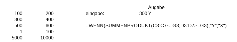

es geht mit =WENN(UND(G31>=C31:C35;G31<=D31:D35);"X";"Y") , witziger weise aber nur die erste zeile ,, sobald ich einen wert für die darunter liegende zeile schreiben , macht er Y obwohl es passen müsste.
 C      D                               G
					        Ausgabe
100	200		eingabe:	300	Y
300	400
500	600
1	100
5000	10000

Dietz33 hat geschrieben: Mo, 25.05.2020 21:18 suchen ob diese zahl zwischen den werten liegt und "Y" schreiben.
falls der zahlenbereich nicht gefunden wird , soll er X machen.
Um das zu realisieren ist SUMMENPRODUKT() eine geeignete Funktion.
Bild 3.png (5.07 KiB) 4783 mal betrachtet
Gruß Peter

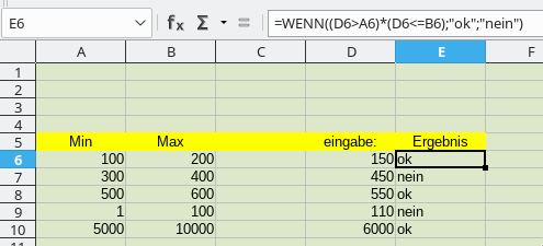

Hallo Dietz33, einen Tick einfacher geht es auch so wie im Screenshot zu sehen. Eingabe der Formel in E6 und Hinunterziehen soweit notwendig.
Gruß Helmut

Mondblatt24 hat geschrieben: Di, 26.05.2020 08:17 Hallo,
Gruß Peter
PS: @Dietz33: Das nächste Mal bitte eine Datei anhängen, dann gibt es auch eine Datei zurück. 🙂
DANKE !!! funktioniert genau so wie ich will !!

Helmut_S hat geschrieben: Di, 26.05.2020 12:47 Hallo Dietz33, einen Tick einfacher geht es auch so wie im Screenshot zu sehen. Eingabe der Formel in E6 und Hinunterziehen soweit notwendig.
Gruß Helmut
Sieht auch gut aus , kann ich meinem speziellen fall aber lieder nicht so benützen, trotzdem danke vielmals !
