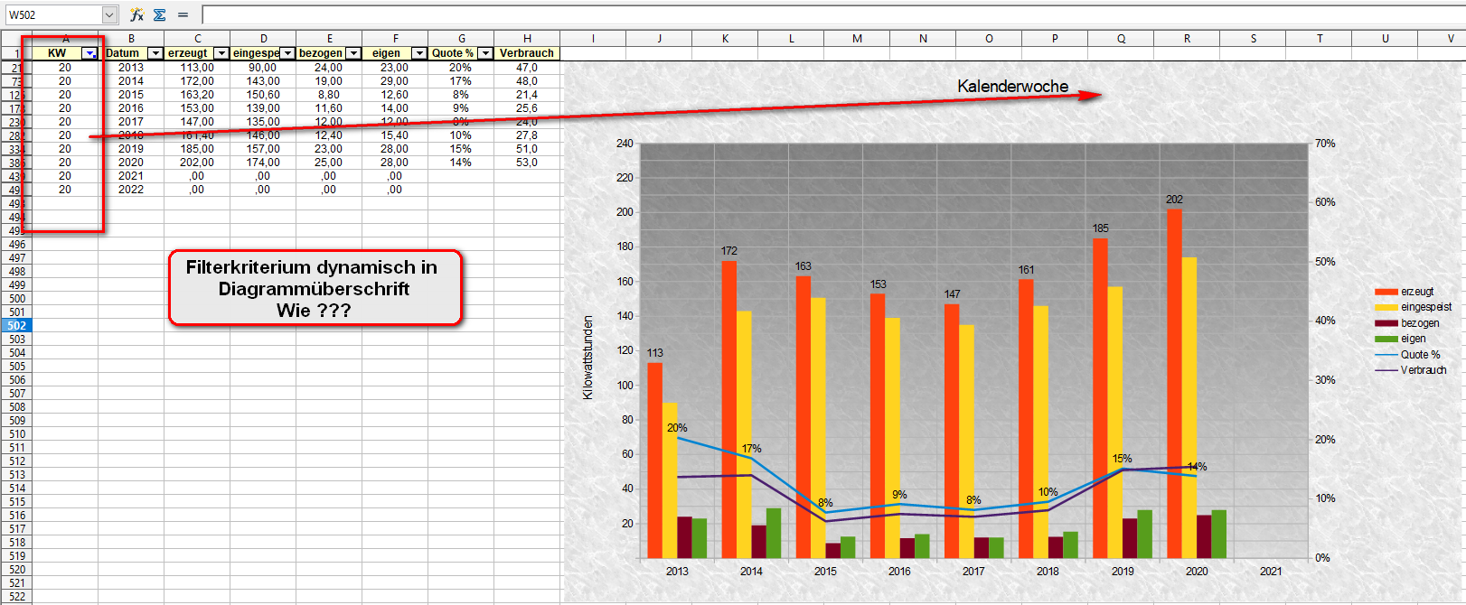

ich suche nach einer Möglichkeit das Filterkriterium einer Liste in der Überschrift des Diagrammes zu verwenden.
In meiner Liste, die ein Extrakt aus einer anderen Erfassungstabelle ist, werden verschiedene Daten wochenweise über die Jahre abgelegt. Über den Filter "KW" wird die Woche selektiert und das Diagramm entsprechend erstellt.
Filterkriterium in Text.png (246.55 KiB) 3990 mal betrachtet
Hat jemand ne Idee?
Bin dankbar für jeden Tipp

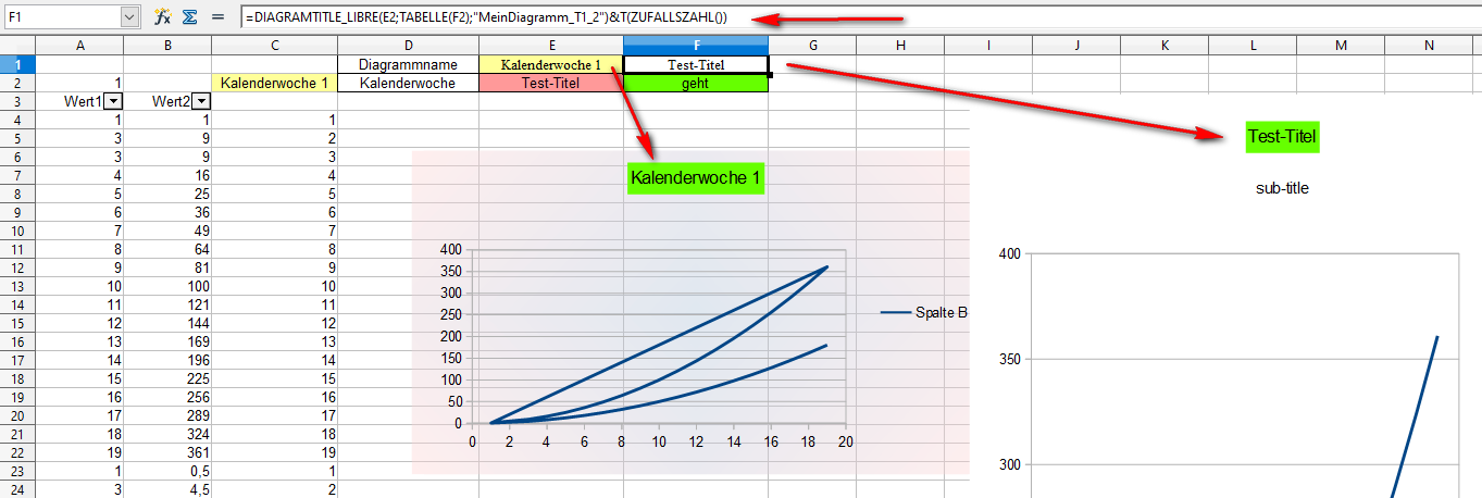

diagramtitle_libre Anwendung 01.png (70.9 KiB) 3098 mal betrachtet

die Zufallszahl scheint es nicht mehr zu brauchen.
Das Makro ist ja schon etwas Älter, es kann sich da etwas geändert haben.
=DIAGRAMTITLE_LIBRE("Kalenderwoche "&TEILERGEBNIS(5;A2:A41);TABELLE("Tabelle2");"MeinDiagramm_T1_1")&T(ZUFALLSZAHL())
Der Bezug TABELLE() bezieht sich auf ein anderes Tabellenblatt, hier TABELLE("Tabelle2")
Ist das Diagramm in der gleichen Tabelle, reicht irgendein Bezug.
Diagramm_Autotitle Makro(1).ods
(26.11 KiB) 109-mal heruntergeladen
Der Name "MeinDiagramm_T1_1" muss dem Diagramm per Hand zugewiesen werden.
Diagramm anklicken, Rechtsklick und Name.
Mit F5 wird der Navigator geöffnet, wo das Diagramm unter Ole-Objekte zu finden ist.
Dort kann der Name oder eine Kopie heruntergezogen werden.
Dazu Rechtsklick auf Namen und Draqmodus als Kopie auswählen.

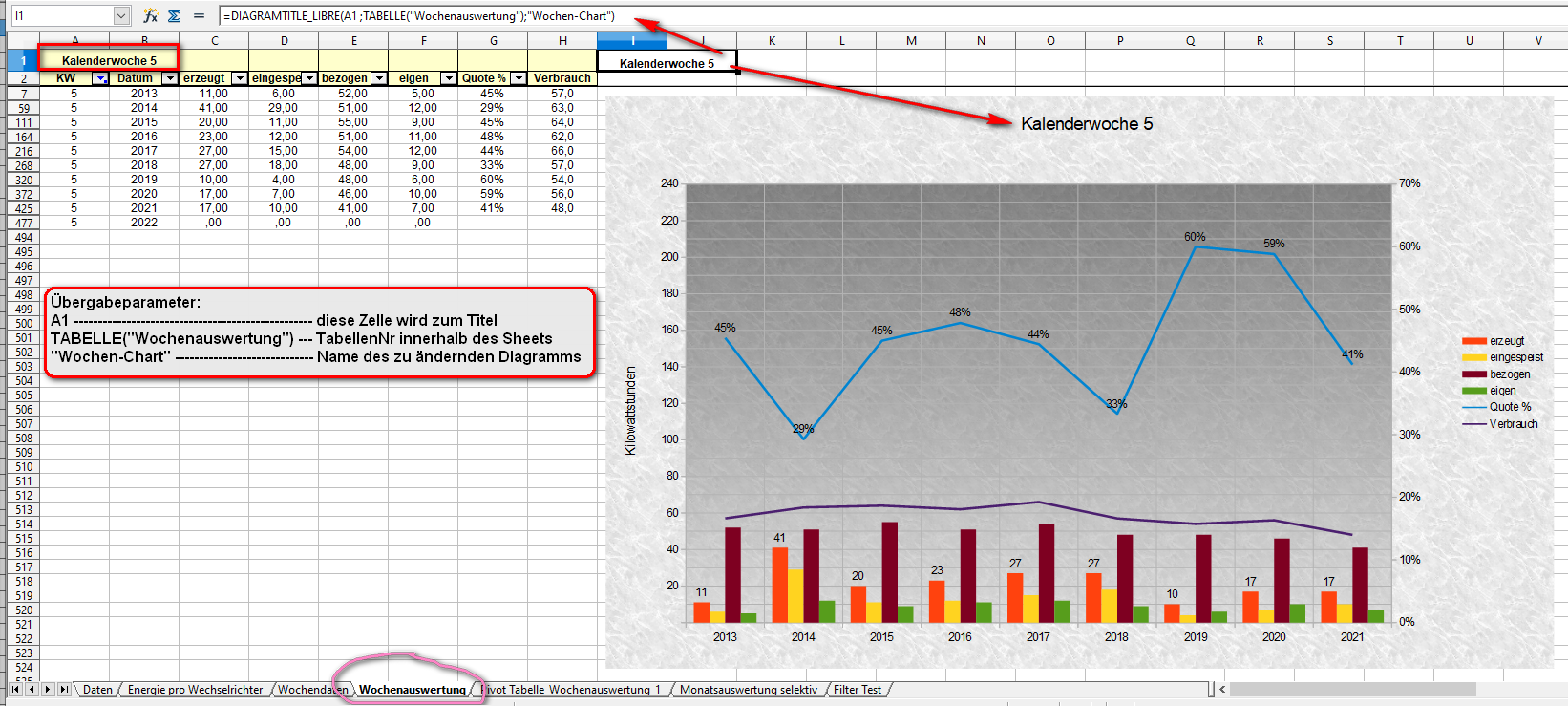

Hey, gerade eben hab ich es zum Laufen gebracht.
Hier nochmal wie es jetzt bei mir aussieht:
die Lösung
die Lösung
diagramtitle_libre Anwendung 02.png (242.1 KiB) 2938 mal betrachtet
Nochmals tausend Dank für die Mühe 8) 8) 8)
