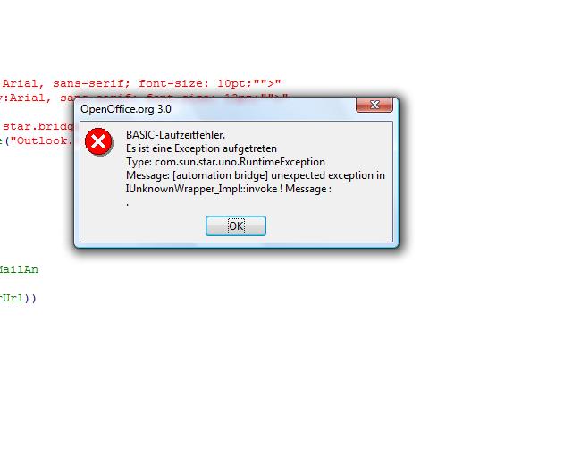

kann mir jemand diese Fehlermeldung erklären ?
hatte nie Probleme, eine eMail anzuzeigen, auf einmal diese Fehlermeldung.
kann es sein, das der Text zu lang ist ? (war in der Testphase bisher nicht so, Testphase2 geht aber über 300 Zeilen)
Die Fehlermeldung taucht auf beim Befehl : outlookMail.Display()
erstellt wird die Mail aber korrekt und das Fenster geht auch auf.

- test.jpg (25.82 KiB) 591 mal betrachtet

so, bin einen Schritt weiter :
da es sowohl unter 2.41, 3.01 und 3.10 zu einer Fehelrmeldung kommt, könnte die Ursache auch am Outlook liegen.
xray jedenfalls erzaehlt mir, daß das erstellte Object anscheinend vollkommen leer ist.
wundersam : bis auf die echt störende Fehlermeldung funktioniert es (alle Daten werden richtig eingetragen, Adress und Betreffzeile werden korrekt ausgefüllt, usw). auch die Mail selber wird erstellt. nur beim Anzeigen kommt halt die Fehlermeldung. die Mail wird trotzdem angezeigt.
irgendwelche Lösungsvorschläge zur Unterdrückung dieser einen Fehlermeldung ? (was soll auch ne Fehlermeldung, wenn alles richtig funktioniert und ich die Mail nur noch senden muß)
Andreas

Da die Fehlermeldung doch wohl nur wegen der einen Zeile .Display() auftritt sollte es genügen vor dieer Zeile die Fehlerausgabe zu deaktivieren (... Resume Next) und nach der Zeile wieder zu aktivieren (... Goto 0). Oder treten dabei Probleme auf? Falls ja, welche?irgendwelche Lösungsvorschläge zur Unterdrückung dieser einen Fehlermeldung ?
Re: Fehlermeldung beim Erstellen von eMails
hatte ich probiert, war aber wohl n Schreibfehler drin.
läuft jedenfalls ohne Meldung, alles wird angezeigt und alle Daten sind auch drni.
irgendeine Ahnung, woran die Display-Aufforderung scheitert ?
Danke jedenfalls.
