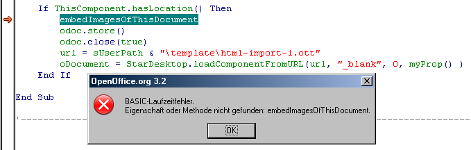

Hallo Kenner und Könner,
in Folge dieses thread habe ich mir dieses Add_On installiert, das funktioniert auch ganz prima.
In der Beschreibung zum AddOn steht, man kann es auch aus einem Makro heraus aufrufen,
dazu habe ich diese beiden Zeilen in ein Makro eingefügt welches das aktuelle Dokument schließt
embedImagesOfThisDocument
odoc.store()
das funktionierte auch super.
Nur heute morgen nach dem starten von OOo und öffnen von Writer lief das Makro nur bis zur ersten der beiden Zeilen und es gab einen Fehler, nach dem ich das AddOn dann einmal manuell also aus dem Menü heraus gestartet hatte funktioniert nun auch das Makro wieder ?
Es scheint das da irgend etwas initialisiert wurde... nur was ist mir unklar?
kann einer von euch erkennen was im Makrocode fehlt bzw hinzugefügt werden müsste damit es gleich funktioniert?

Die Fehlermeldung lautet?
Die fehlt höchstwahrscheinlich die Verfügbarkeit der BASIC-Bibliotheken der Erweiterung:
Globalscope.BasicLibraries.loadLibraries( "<Name der Bibliothek>" )
Den Namen findest Du in der linken Listbox Deiner OOo-Makros
Cheers
Winfried

das komplette Makro
Sub loadagain01
 Dim myProp(0) as new com.sun.star.beans.PropertyValue
 myProp(0).name="MacroExecutionMode"
 myProp(0).value = 6
 odoc=thisComponent
 aService = CreateUnoService("com.sun.star.util.PathSubstitution")
 sUserPath = aService.substituteVariables("$(user)", true)
	If ThisComponent.isModified() Then
		MsgBox "Bitte erst das aktuelle Dokument unter einem Namen speichern" , 48
		exit sub
	End If
	If ThisComponent.hasLocation() Then
		odoc.store()
		odoc.close(true)
		url = sUserPath & "\template\html-import-1.ott"
		oDocument = StarDesktop.loadComponentFromURL(url, "_blank", 0, myProp() )
	End If

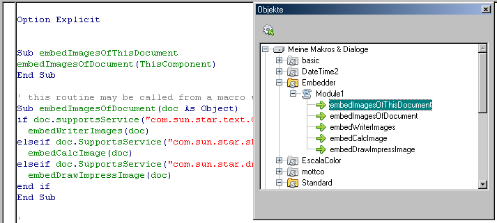

Wie komma4 schon sagt, die Basic-Bibliothek des Addons ist nicht geladen.
Durch das manuelle Starten navigierst Du in diese Bibliothek, wodurch sie auch automatisch geladen wird - beim Aufruf per Makro musst Du das aber explizit angeben, dass die Bibliothek geladen werden soll, sonst sind natürlich alle Funktionen und Prozeduren darin unbekannt.
clag hat geschrieben:das versteht/finde ich nicht, kannst du es bitte in SAU language übersetzen
Nimms nicht persönlich, aber Du bist wirklich erstaunlich unselbstständig ;)
Seis drum:
Siehe Screenshot.
Nehmen wir an, ich will die Prozedur "MarkRowsWithAdditionalInfo" aufrufen. Diese liegt in der Bibliothek "MyLibrary".
Für den reibungslosen Ablauf muss ich gewährleisten, dass die Prozedur auch bekannt ist.
Daher stelle ich an den Anfang des Codes
	If NOT Globalscope.BasicLibraries.isLibraryLoaded("myLibrary") Then
		Globalscope.BasicLibraries.loadLibrary("myLibrary")
	End If
Du navigierst also einfach in das Modul, wo die Prozedur "embedImagesOfThisDocument" liegt - dann schaust Du, wie die Bibliothek heisst und ersetzt im Codeschnipsel "myLibrary" durch diesen Namen.

so eine Box Objekte kann ich nicht finden auch keine andere in der solche mit grünen Pfeilen gekennzeichnete Einträge zu sehen sind !

In dem Zusammenhang würde mich dann aber mal interessieren, wie Dein Dialog aussieht, wenn Du z.B.
Extras -> Makros -> Makro ausführen
oder Extras -> Makros -> Makros verwalten anklickst.
Oder auch das Fenster, das Dir beim Klick auf die Schaltfläche "Objekt-Katalog" in der IDE (also da, wo Der Makro-Code steht) angezeigt wird.

nach endloser Sucherei habe ich in einer nicht angezeigten Symbolleiste nun einen Button gefunden der ein Fenster "Objekte" öffnet !
das nun aber nichts anderes macht wie die einzelnen Teile vom ImagesEmbedder anzuzeigen ?
wobei der Hauptaufruf genau so im meinem Makro lautet !?
also ich verstehe nicht wie ich deinen Rat umsetzen soll bzw wie, wo, was ich tun muss,
damit der "embedder" gleich beim ersten Aufruf aus meinem Makro heraus funktioniert ?
vielleicht kannst du es noch einmal ganz einfach "SAU geeignet" erläutern ?
Das ist der Knackpunkt.
Von da an ging es nur noch darum, in welcher Bibliothek die Prozedur untergebracht ist.
In Deinem Fall ist es also die Bibliothek "Embedder".
Deshalb änderst Du den Beispielcode
	End If
einfach um in
	If NOT Globalscope.BasicLibraries.isLibraryLoaded("Embedder") Then
		Globalscope.BasicLibraries.loadLibrary("Embedder")
	End If
Der Codeausschnitt bewirkt nichts anderes, als dass die Bibliothek "Embedder" (in der Deine embedImages(...)-Prozedur liegt) geladen wird, so sie es denn nicht bereits geladen ist.
Wenn Du den Beispielcode also einfach vor dem Aufruf der fraglichen Prozedur einfügst, sollte Dein Problem behoben sein.

Dadurch, dass Du z.B. beim Menupunkt "Makro ausführen" in die Bibliothek navigieren musst (sprich sie mit dem "Pluszeichen" aufklappst), wird sie automatisch geladen - ab diesem Zeitpunkt sind alle Prozeduren und Funktionen darin bekannt, bis Du Open Office wieder schliesst.
Ein einfaches Makro "klappt" aber nicht nicht ohne explizite Anweisung den Bibliothek-Container "auf".
Rufst Du eine Prozedur, wie z.B. "embedImages(...)" per Makro auf, wird zur Runtime zuerst im gleichen Modul wie die aufrufende Prozedur / Funktion nach einer so benannten Prozedur gesucht, danach in allen bekannten (geladenen) Bibliotheken.
