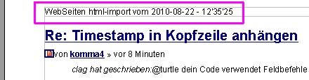

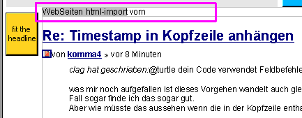

Re: Timestamp in Kopfzeile anhängen
Hallo Leutz , Wingen oder Jürgfried :lol:
schau mal hier vor
und nach dem speichern
aus dem Feldbefehl Titel ist doch normaler Text geworden !
Wie gesagt in diesem Fall gefällt mir das sogar ausgesprochen, wenn es nicht so gewesen wäre hätte ich die Frage vermutlich andersherum gestellt,
aber an anderer Stelle könnte das wieder stören finde ich, darum die Frage wie man es ggf verhindern kann
