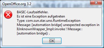

Während die Methode ohne Windows Scripting Host einwandfrei funktioniert, erscheint bei der Methode mit Windows Scripting Host folgende Fehlermeldung:
Fehlermeldung beim Task-Schließen
obwohl es doch im Grunde erreicht wird, was man wollte. Aber man muß die Fehlermeldung wegklicken, was störend ist. Könnt ihr mir bitte sagen, was man ändern muß, damit diese Fehlermeldung nicht erscheint?
Danke
