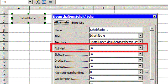

Re: Auf Schaltfächen im Arbeitsblatt zugreifen
das tut es.Ideal wäre es, wenn es analog zu Excel gehen würde.
geht in Calc ebenfalls so.Da kann ich direkt auch auf den Button im Arbeitsblatt zugreifen und ihn auf enabled oder disabled stellen.
- aktivieren.gif (40.93 KiB) 1573 mal betrachtet
spanier will das per Makro regeln.
