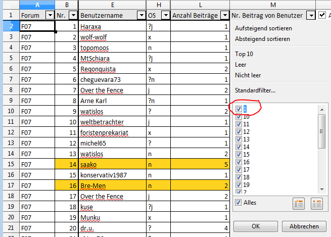

ich habe einige Tabellen, die einen Autofilter aktiv haben. Zur leichteren Auswertung dieser Tabellen (einige huntert Zeilen) habe ich mir bereits ein Makro gebaut, das mir nicht benötigte Spalten bei Bedarf ein-/ausblendet. Nun möchte ich aber das Makro so erweitern, dass ich auch noch den Autofilter ansteuern kann. Ich möchte z.B. in Spalte "M" nach der Zahl "1" filtern, so dass alle anderen Werte ausgeblendet werden. Manuell ist das ja kein Problem, nur wie kann ich das per Makro machen? Bedingung: der Autofilter muss aktiv bleiben, weil dieser während der Auswertung benötigt wird und ein manuelles Aktivieren oder Deaktivieren des Autofilters zu viel Aufwand bedeuten würde.
Im angehängten Screenshot habe ich markiert, was ich gerne per Makro im Autofilter aktivieren lassen will.
Natürlich benötige ich dann auch noch die Möglichkeit, per Makro später wieder "alles" anzuzeigen.
Kann mir bitte jemand Infos geben, ob und wie das geht?
Habe hier im Forum und auch auf den englischsprachigen Foren und Wikis zu OpenOffice oder LibreOffice leider nichts hierüber gefunden. Google-Suche die letzten zwei Tage hat auch nichts gebracht. Nur Makros, die den Autofilter für einen Bereich aktivieren. Oder Makros, die einen Standardfilter aktivieren. Aber keine Infos darüber, wie man per Makro einen vorhandenen Autofilter ansteuert.

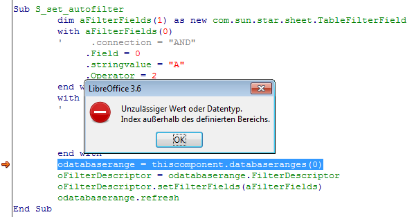

Leider kommt bei mir nur eine Fehlermeldung, siehe angehängter Screenshot.
Habe jetzt über eine Stunde recherchiert und herumprobiert, kann aber nicht herausfinden, warum "odatabaserange = thiscomponent.databaseranges(0)" bemängelt wird.
Woran kann das liegen?
Ich werde jetzt weitersuchen, aber vielleicht kannst Du mir noch einen Tipp geben, dann geht es schneller.
Franz

habe die Ursache gefunden:
Bei mir war in der Calc-Datei noch kein Datenbereich festgelegt. Der Autofilter legt scheinbar nicht automatisch einen Datenbereich fest.
Nachdem ich über Daten -> Bereich festlegen dem Autofilterbereich einen Namen gab, funktionierte Dein Makro einwandfrei.
