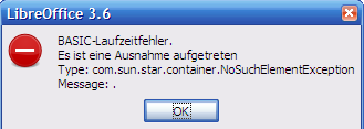

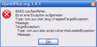

Beim erstenmal bekomme ich in der gekennzeichneten Zeile folgende Fehlermeldung zu Gesicht.
Auch die Reihenfolge; erst oQuelle und dann oZiel, ändert bei der Erstausführung nichts, die Fehlermeldung kommt immer nur bei oZiel.
Aber wenn ich den ganzen Prozess danach noch mal neu starte, dann funktioniert alles wie gewünscht.

Du darfst nicht vergessen, dass das Laden des neuen Dokuments und Dein Makro-Code asynchron laufen, d.h. Dein Makro wartet nicht, bis das Dokument vollständig geladen und initialisiert ist.
Das kannst Du umschiffen, wenn Du eine kleine Sicherheitsroutine ala
	Do While NOT oZiel.BasicLibraries.hasByName("Standard")
		Wait 10
	Loop
	oZiel.BasicLibraries.loadLibrary("Standard")
einbaust.

Wie für dich unschwer zu erkennen ist, ist mein Schema doch etwas anders. Denn wenn ich den Erstellungsprozess starte, geht es um 3 Dateien.
