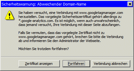

Das die eine URL nicht geladen wird lässt sich prüfen indem man versucht sie direkt zu laden. Zieht man eine ältere Programmversion zur Hilfe (bei mir OOo 3.3.0) zeigt sich das dieses Problem anscheinend daher rührt das ein Zertifikat nicht akzeptiert wird:

nichts wovon ich wüsste, vielleicht ist das ein Fehler in AOO 4.1.5, der das bewirkt, denn mit 3.3.0 ist die Webseite ja manuell zu laden.
