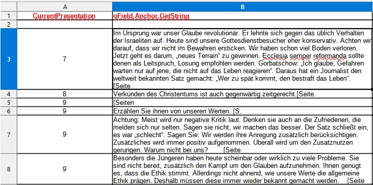

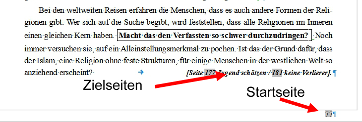

Ich habe ein Makro zum Export von Verweisen.
Darin sollen die Startseite und die Zielseite ausgegeben werden.
Zur Erklärung hänge ich Dateien an,
Wer ändert mir den Code?

ich hatte noch eine Idee.
Makro_Seiten_Zeigen .jpg (163.36 KiB) 9561 mal betrachtet
