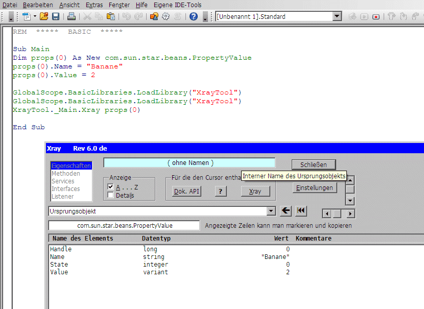

Wenn ich statt:
props(0).Name = "SelectedFormat"
props(0).Name = "Banane"
schreibe,
erhalte ich später im Code einen Fehlermeldung "Objektvariable nicht belegt"
Woher kommt nun der Name "SelectedFormat", bzw. was steht dahinter?

Re: Suche Doku zu com.sun.star.beans.PropertyValue
das kann ich leider nicht nachvollziehen, siehe Screenshot.
